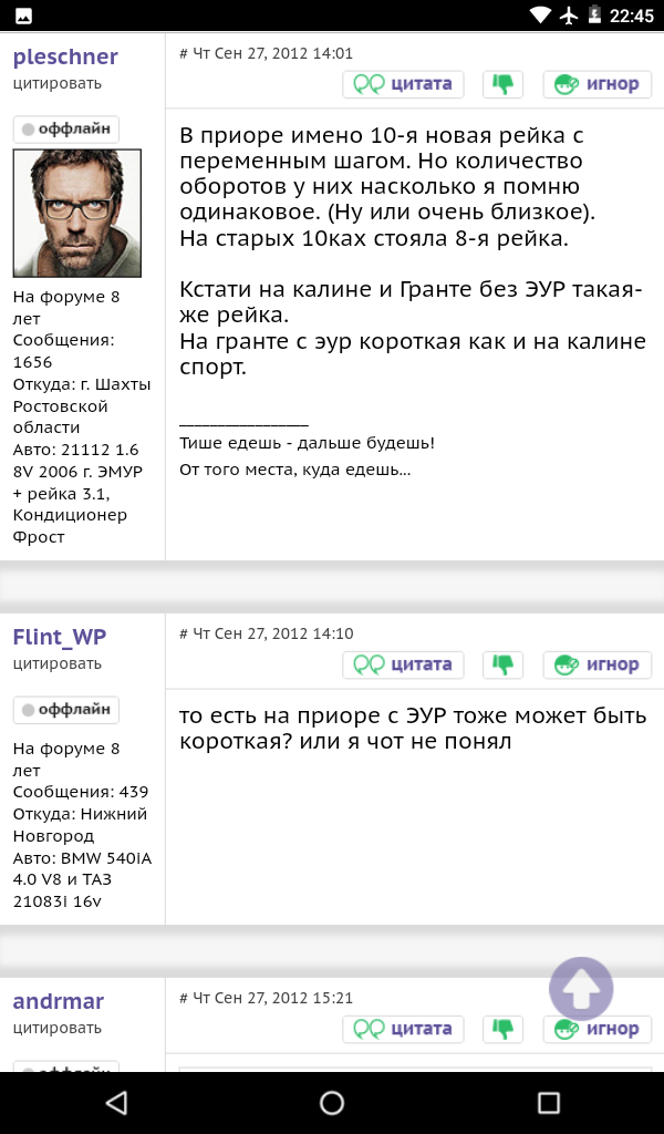

Всем привет, так сказать, из будущего. Смотрю, десять лет назад было последнее сообщение. Прочёл всю тему, так и не понял какая рейка лучше- прямозубая или косая с переменным шагом. Машину купил недавно, 2111 2006г, 1,6/16. Стоит какая-то шняга Fenox вообще без маркировок. Слесарь её проверил, сказал что пока терпимо, но скоро надо менять. Во-первых, не знаю какая модель рейки стоит, во-вторых, не знаю что купить на замену старой. Поскольку это мой первый ПП, я в них не разбираюсь. Подскажите пожалуйста как решить возникшую у меня проблему?
без разницы.
ездил всю жисть на рейке с переменным шагом , нигатива нет никакого к ней.
на 1.6 , у тебя должна с завода стоять длинная рейка.

я ж тебе в прошлой теме дал номера реек. Иди приценивайся и покупай, я не думаю что ваши магазины сильно от наших будут отличаться... будет там 3 вида, на 9ку на 10-12 и на гранту. бери на 10ку и никаких проблем. за исключением того что стук исходит не от самой рейки Wink

Не бывает обычных реек с индексом 2110-12 (такая только с ГУРом)...там все 11183:
Рейка рулевая ВАЗ-2110-12,2170 в сборе с нак. (нов.обр, без ГУРа) (ОАО АВТОВАЗ) 11183-3400010-20

Вот нашёл , чел дело говорит.
На приоре и свежих десятках рейка 11183 ....20
https://www.autolada.ru/viewtopic.php?t=315906&start=0
