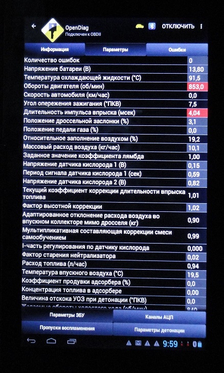

Всем привет. Вот проблема: Калина 8кл е газ. Идут пропуски зажигания только на холостом ходу в 1 или 4 цилинре. То 1 сначала, если заглушить то после включения начинает 4. Визуально троит. Пробег 60 т.км. Ошибок никаких не выдает.Свечи белесые. Расход большой 15л. по городу. Что уже смотрел. новые свечи, катушку прозвонили без коротышей. 1-4 4.65кОм, 2-3 4.75 кОм. ( еще одну тоже переставлял Бош) у нее 1-4 10.5 и 2-3 10.5кОм. Провода проверили и запасные были. Метки Грм проверили: метки на маховике и р/валу совпадают, шкив на 20 зубе. Пропуски идут только на Холостых. Под нагрузкой нет. Тосол не уходит, уровень масла не поднимается. Масло не жижа как сгущенка, а нормальное. Через отверстия для свечей смотрел поршни они не белесые, а коричневого цвета без нагара в 1 и 4. Неверное нужно компрессию замерить, если в норме, то заниматься топливной системой. В программе ОпенДиаг время впрыска красным выделяет примерно 4.5м/сек( хотя по типовым параметрам для М74 от 3-5).Есть фото на ХХ.

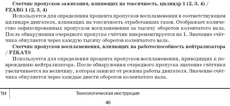

alex418, ЭБУ не считает нужным фиксировать случайные пропуски.
На своём М73 такое наблюдаю.
Параметр FZABG 1(2,3,4) - отображает количество зафиксированных пропусков воспламенения, влияющих на токсичность, за ОДНУ ТЫСЯЧУ оборотов КВ.

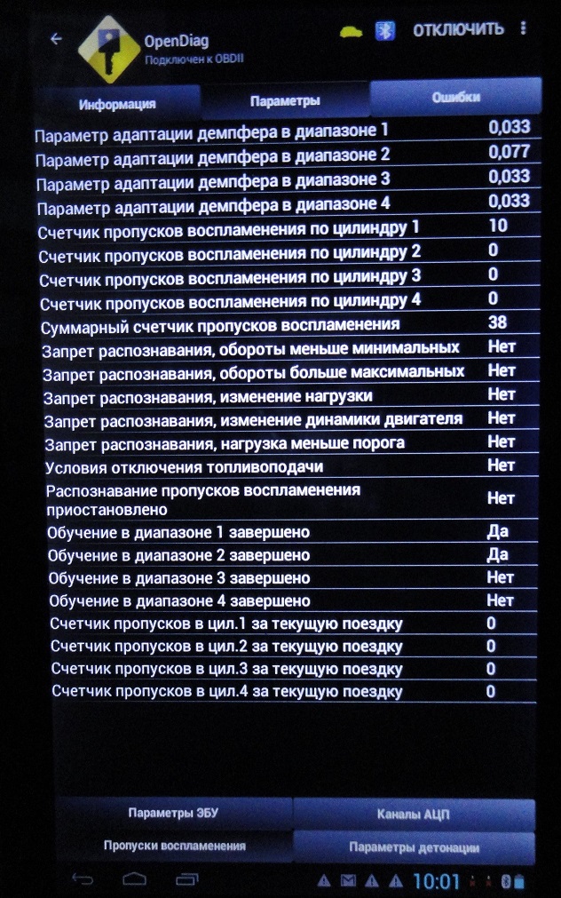

Вот спасибо за совет, водичка с грязью не засосет туда? Прошивка сток, пропуски на фото. На спецов денег не жалко, на то они спецы.

alex418 писал(а):
пропуски на фото
В том то и дело, что по фоткам твоим пропусков нет! А ты утверждаешь, что они есть... То ли ты скринил в момент, когда их не было, то ли их реально нет и ты путаешь какой то другой косяк с пропусками. Pardon
М74 - достаточно умная машинка и обмануть её сложно. Т.е. если есть пропуски, она их обязательно "выщемит" и покажет. supercool
п1627кк
АРКАША писал(а):
по картам Р0300 для М74 как у ТС
АРКАША, да, всё зависит от количества пропусков.
По тексту: "неравномерность вращения КВ превышает ПОРОГ"
Но у ТС 10 пропусков на 1000 оборотов КВ.
АРКАША писал(а):
И для М73 как у тебя
Да, код Р0300 с кодом цилиндров заносится при превышении некоторого порога без отключения цилиндров.
Но если "обнаружены пропуски воспламенения, приводящие к повреждению каталитического нейтрализатора" - проблемные цилиндры отключаются с занесением кода Р0363 и кода отключенных цилиндров.
Такое наблюдаю на своём М73.
И вырезка из инструкции на М73:

Ещё раз lol1 : если пропуски идут постоянно, то диагноза просто ОБЯЗАНА их показать. lol1 По твоим скринам пропусков нет. Отсюда вывод - либо ты трындишь, либо чего-то не так одупляешь. supercool

Метки правильно выставлены. Видишь строка: Счетчик пропуска воспламенения по цилиндру 1. их 10 мало что ли, а было по нулям все 4. Заеду к мастерам пусть своими тестерами ищут да и к мотористам прокачусь. Потом напишу если найдут причину.
Совсем слепой стал... я. lol1 facepalm
Углядел только счётчики пропусков за текущую поездку, а там нули... Pardon А выше не глянул. facepalm lol1
