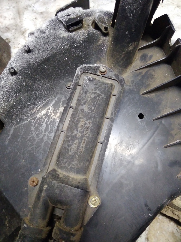

Посмотрел отопитель, что в гараже валяется, в нем тоже непонятные мне отверстия есть, с боков, и именно в холодной части.

Сообщения: 47919
Константин_EX писал(а):в нем тоже непонятные мне отверстия есть, с боков
Они для пластиковых колец,удерживающих тросы.
Пример справа:
Последний раз редактировалось: т808 (22 Декабря 2020 22:13), всего редактировалось 1 раз
Константин_EX
Сообщения: 2332
Точно, я даже представляю эти клипсы. Но у меня их нет и на машине, слева точно.
