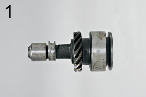

торантино
Сообщения: 7299
Откуда: Барнаул
Авто: ВАЗ 093 карб. 2000 г.
azazzlo__ писал(а):Подкачивал , иногда бензин с фильтра уходит и все , а иногда нет , заводится также, уже не знаю что делать
Тебе правильно на бензонасос указали. Поросёнка проверь,наверняка у него сточился эксцентрик. Вылет и ход штока вообщем для начала. А то сосед у меня пол лета с шохой провозился. Пока не спросил его ,что он там каждый день в ней крутит. А он бензонасосы и штоки менял горстями.
800.jpg |
