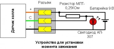

azazzlo__ писал(а):Какие способы помимо лампочки и страбоскопа есть , для регулировки уоз ?
Вот элементарная схема датчика для проверки исправности самого датчика холла,так и установки НУОЗ. Собери и не парься. После уже по тяге подкорректируешь.
датчик.jpg |
32.79 KB |
202 раз(а) |

торантино писал(а):элементарная схема
Вот только номинал резистора в ней нужно увеличить,как минимум, в два с половиной раза.

т808 писал(а):номинал резистора в ней нужно увеличить,
Согласен. Я ставил на 1кОм. Всё отлично работает.
Сообщения: 47919
торантино писал(а):Всё отлично работает.
Можно сделать проще,чтобы не искать "Крону".
Взять светодиодную лампочку(или светодиод с резистором) и цеплять их между выходом и массой ДХ,не отключая разъем с трамблера.
Регулировать при включенном зажигании и замкнутом на массу ВВ проводом с катушки зажигания.
Либо вообще вольтметром воткнув его между клеммами №3 и №6 колодки коммутатора так:
