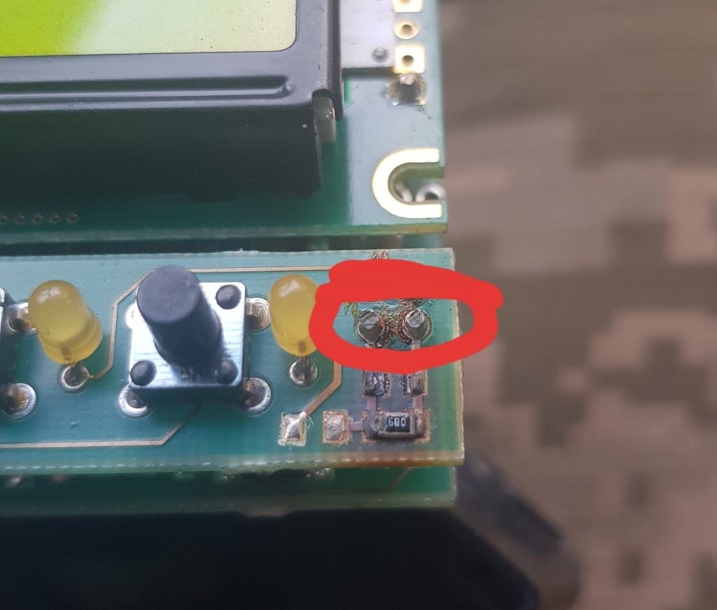

Припаял в общем с горем пополам резистор, взял с блока питания на 95Ом, разницы не ощутил.
Как и предполагалось, только тронул старый - сразу отпал.. так же, в процессе пайки, отошли дорожки под эти ризисторы от макета, присобачил прямо на контакты, показаны на фото. Разницы никакой нету в яркости, все хорошо видно, резистор вроде не греется) осталось сделать подсветку кнопок, а то и они светить перестали..

dirton20 писал(а):взял с блока питания на 95Ом, разницы не ощутил.
dirton20, там жэж суммарно 34 Ома получается...
Но если устраивает - так и славно...

п1627кк писал(а):dirton20 писал(а):взял с блока питания на 95Ом, разницы не ощутил.
Я просто подумал поставлю больше, попробовать, 35-50 не нашел, только несколько штук параллельно нужно было бы..
Согласен, что хозяин барин) видно хорошо днем, а вечером так тем более))
