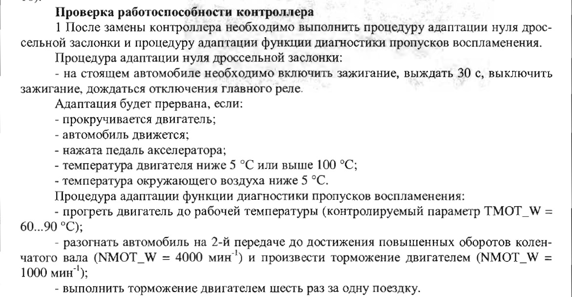

Сообщения: 16624
smoket34 писал(а):Сброс эбу сделал как положено
А адаптацию дросселя? Температура при адаптации правильная была?
Внизу будет картинка, как правильно это делать.
smoket34 писал(а):Смущает расход воздуха на холостых 12,7 и длительность впрыска 4,62
В принципе, для твоей ЭСУД это вполне себе норма.
А чо уж тип ЭБУ то в профиль не вписал?

NAUexx писал(а):smoket34 писал(а):Сброс эбу сделал как положено
Так и делал. Один хрен со второго иногда раза запускается. 3-4 секунды стартер крутит, схватилась, следом глохнет. Второй запуск нормальный. На грантах защита стоит, даже если я ключ буду держать, как только схватилась она автоматом перестаёт напряжение подавать на стартер.
