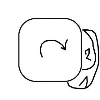

так как раз между вершинами кулачка же будут замкнуты контакты. Вот рисунок, я делал по троектории 1 . То есть как только кулачек начал размыкание ставил метку , потом крутил до начала следующего размыкания. Получается сектор между двух вершин кулачка но с захватом вершины одного из них. Либо надо по троектории 2 делать? Тупо между вершинами ?

Semalexx писал(а):как только кулачек начал размыкание ставил метку , потом крутил до начала следующего размыкания.
Сам-то понял ЧТО написал ?
Между двумя размыканиями ВСЕГДА будет 90 градусов ВНЕ ЗАВИСИМОСТИ от ЛЮБОГО зазора прерывателя!
Semalexx писал(а):Либо надо по троектории 2 делать? Тупо между вершинами ?
Ну конечно же!
Ведь при сходе пятки с вершины кулачка прерыватель замыкается и пищалка начинает пищать.
Крутя вал дальше,прерыватель размыкается и пищалка замолкает.
Вот и нужно смотреть угол,в течении которого пищалка голосит.
