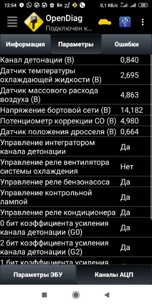

Всем привет! Выскочила ошибка 103 по дмрв. Проверил ацпп 0.996в. Ацпп смотрел через емелю. При отключении дмрв, двигатель работает стабильно на 2000-2100 об. в аварийном режиме. проверил питание на штекере, по вольтажу все совпадает, как пишут другие.Может ли дохлый дмрв выдавать такие показания? Или проблема в чем то другом?

Питание есть 12 и управляющее 5 вольт
| IMG_20210907_45435.jpg |
При 3200 об |
49.15 KB |
159 раз(а) |

Напрягает то что уходит в аварийный режим
Добавлено спустя 4 минуты 54 секунды:
Добавлено спустя 5 минут 58 секунд:
Сейчас проверил АЦП мультиметром 1,05 показывает. Как это возможно?
| IMG_20210907_47405.jpg |
Это в аварийном режиме |
45.53 KB |
148 раз(а) |

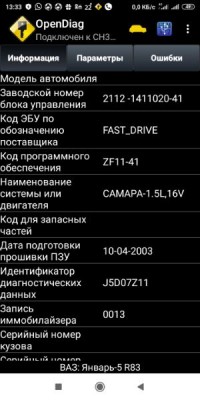

Дк отключён, гбо и каталика нет.
| IMG_20210907_27278.jpg |
37.46 KB |
144 раз(а) |

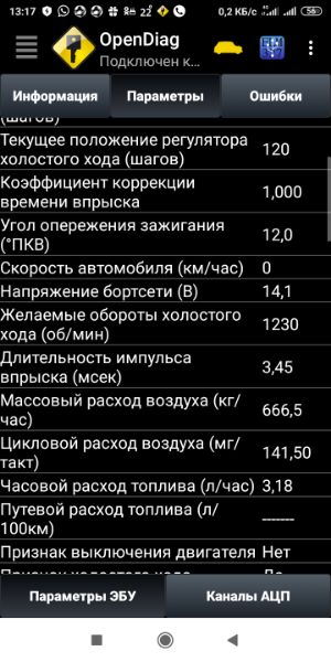

При подсосе РХХ не будет на ХХ 120 шагов. Или я что-то путаю?

Ну, во-первых, возможно это пуск он поймал...
Во-вторых, почему бы и нет? Подсос, ДК нет, движок колбасит, обороты падают, ЭБУ пытается их восстановить, т.е. увеличивает и время впрыска (кстати, оно тоже как раз завышено) , и шаги РХХ.

ацп и расход на картинках. дк нет, гбо нет, катализатора нет, пробег 170. январь 5.1 прошивка J5D07T02. дмрв бош 037 около года. залегли кольца и масло пошло в цилиндры, плавали обороты и глохла. заменил кольца и поршня на другой класс, который посоветовал моторист.

Первая картинка при 3000, остальные при 2000. Сейчас нет, уходит в аварийный режим и работает ровно на 2000 об
