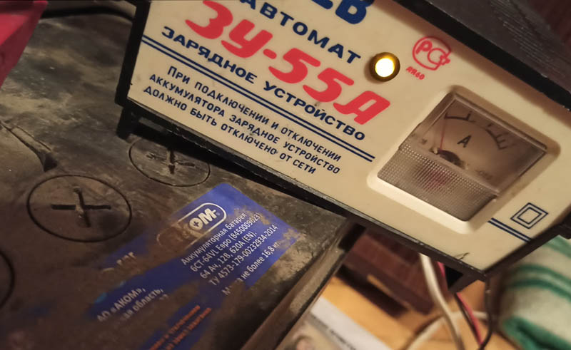

Привет! Такая ерунда - помогите, пожалуйста, советом.
Сел аккум АКОМ 6CT-64VL: электрика светит, стартер не идет.
Ну как бы не проблема, не в первой. Есть зарядка ЗУ-55А, которой уже лет 10 своих 3 других и соседских АКБ заряжали.
Подключил, но через пять минут уже переходит в режим поддерживания (периодически включается светодиод).
Обычно проходит 7-15 часов до такого состояния, которое сигнализирует о завершении зарядки.
Ладно, продержал в этом режиме 2 часа, поставил АКБ на авто и машина завелась. Но после часа простоя АКБ опять разряжается.
Что бы это значило? АКБ того?!
| IMG_20200913_214723.jpg |
Моя зарядка |
99.23 KB |
278 раз(а) |

С очень большой вероятностью АКБ почти умер. Подтвердить это может такой прибор как Нагрузочная вилка для аккумуляторных батарей или Тестер АКБ
Сообщения: 16650
newtons писал(а):Что бы это значило? АКБ того?!
Скорее всего да, засульфатился вусмерть, осебенно, если ему годика 3-4.
Но для собственного успокоения я бы ещё проверил ток утечки на авто.
