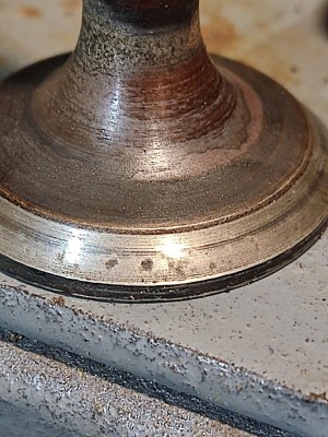

Алексей11183 писал(а): но на одном клапане есть маленькие раковинки, новый ставить или можно оставить
Выложи фото.

фото клапана
Выложи фото.
Добавлено спустя 5 минут 58 секунд:
Поршни в азелите замачивал. 1 и 3 за пол часа всё отъело, а вот 2 и 4, которые как раз не работали, вторые сутки очистить не могу, кольца еле вынули из них.
| Клапан 1.1.jpg |
Раковины, но не пропускает. |

Алексей11183 писал(а):фото клапана
Вроде ни чего страшного нет, но я бы заменил. Бог его знает, как он себя поведет в будущем.

nikolja 1201 писал(а):Вроде ни чего страшного нет, но я бы заменил. Бог его знает, как он себя поведет в будущем.
Попробую ещё притереть. На рынках спрашивал, штучно только китайские продают. Комплект брать тоже не охото из-за одного.
