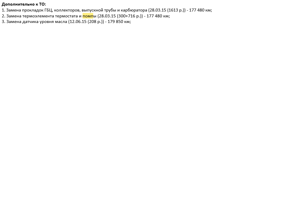

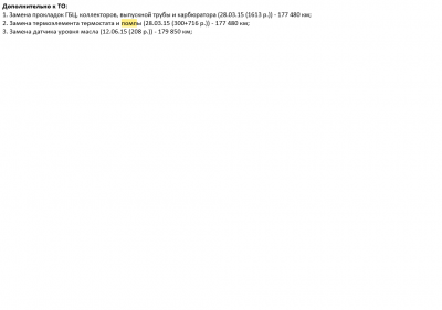

Помпа ТЗА "Премиум", она вроде еще "Спорт" была - 70 000 км, ставилась на 177 т.км., сейчас 245 т.км., работает (но в таких ТЗА вроде как подшипник усиленный)...
