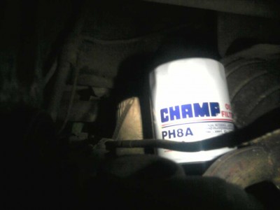

Привет всем!
Да простит меня win32 за то что взлез в его тему, но суть одинакова.
Сейчас за весну-лето планирую сделать плановое ТО: масла фильтра и пр., так вот у меня вопрос, достался в нахаляву фильтр "CHAMP" по размерам он подходит только длинее родного вроде как в 2 раза можно его ставить или купить оригинал?! Засунул в подкапотное пространство вроде ничему не мешает, двигатель 124.

TDream
Сообщения: 4790
Откуда: Юго-восток Украины
Наша песня хороша, начинай с начала...
Ну поставь, если жаба душит купить штатный аж за, страшно сказать, 150-300 деревянных.
Потом расскажешь как там, да что...
Corvus
Сообщения: 173
Откуда: Балашиха, МО
Авто: лада гранта Liftback 1,6 16v 2016
Согласен цена вопроса 130р
Лысик
Сообщения: 12146
только когда ставите фильтр от другой машины,не забывайте,что давление,при котором срабатывает предохранительный клапан,разное,т.е. он может раньше нужного сбросить давление,а может и наоборот,держать когда уже пора бы и сбросить.
