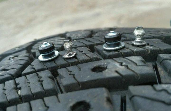

Поскольку, в связи со сцепой перед колеса снимал, заодно и посмотрел. Интересная фигня. Короч, то что дошиповал все на месте. А вот то что оставил.. Там меньше десятка на два колеса оставалось родных. Оставлял только те, у которых торчки выше резины были. Дык вот, остался один с торчком, у остальных этот центральный штырь то ли вырвало, то ли обломило. Причем та металл основа которая в резине сидит, там и осталась. Почему так, непонятно. Drinks or Beer

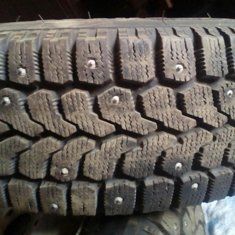

Там не так маленько. Ни разу не агитирую за дошиповку, однозначно новая шипованная резина лучше будет. И по мягкости и по высоте шипов Smile Drinks or Beer Отписываю только личный опыт. Там не совсем гнездо. Картинка 02. Это профиль заводских и ремонтных. Они не вкручиваются, они как-бы сами себя должны держать Pardon Картинка 00, это то торчки что у меня пропали после дошиповки. Т.е. основа-квадрат он на месте осталась, а вот штырек, даже не износился, или сломало или вырвало, визуально не понятно, а выковыривать не буду. Походу надо было 100% менять Smile
