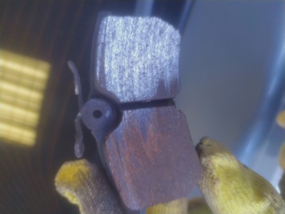

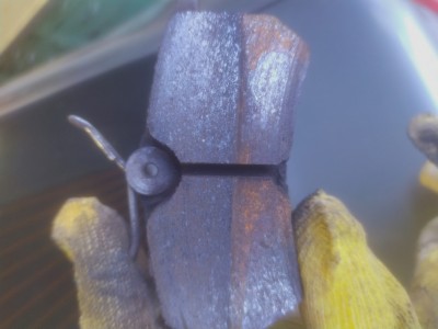

Подпилил я колодки стало чутка по лучше, но свист остался (улучшилось примерно на 40%). Когда снял колодки, собственно приложу фото, стираются не равномерно.

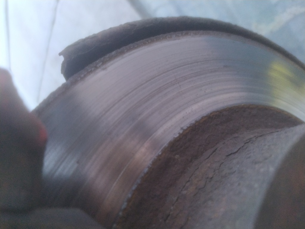

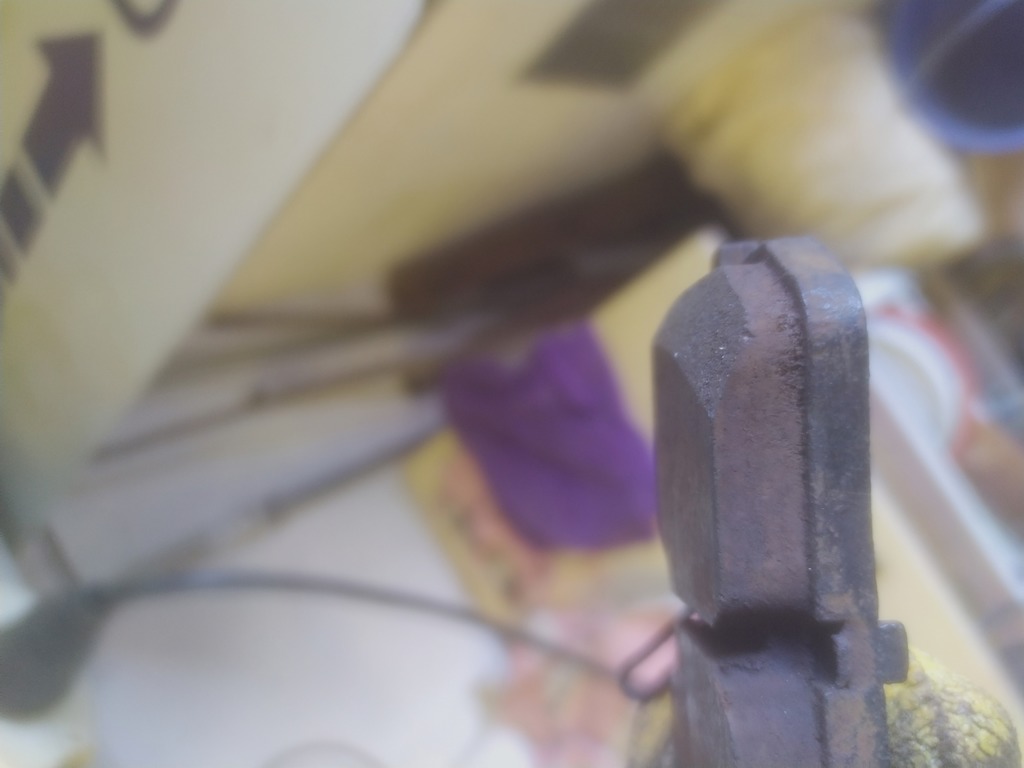

Подпилил с нужной, но эффекта мало.
Описание: Тормозной диск

Описание: Внешняя колодка
Размер файла: 121.71 KB
Просмотрено: 124 раз(а)
Описание: Внутренняя колодка
Размер файла: 121.96 KB
Просмотрено: 111 раз(а)
Описание: Подточил
Размер файла: 75.26 KB
Просмотрено: 119 раз(а)
Hidavo
Посмотри на диск,при перегреве может быть восьмерит,а так,посмотри,может его проточить нужно
