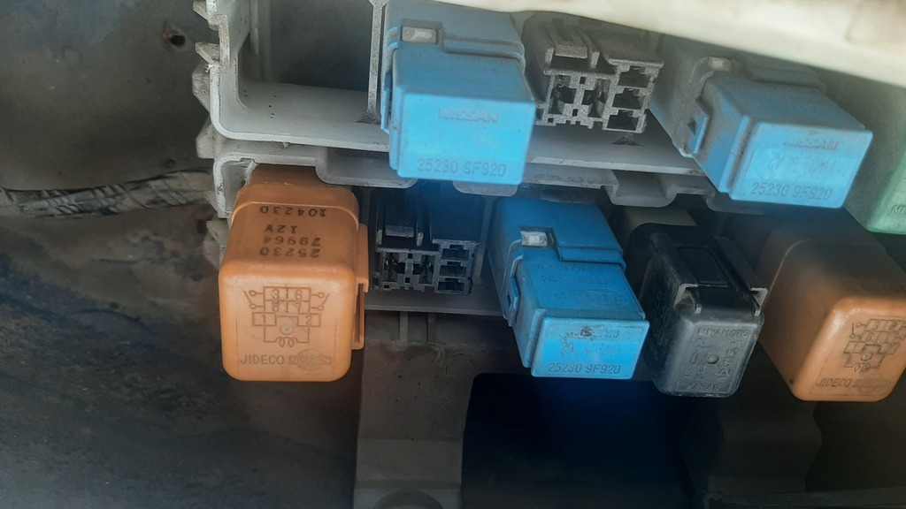

Так этот стоит у меня в блоке монтажном около бачка на крыле ?он что ли ?

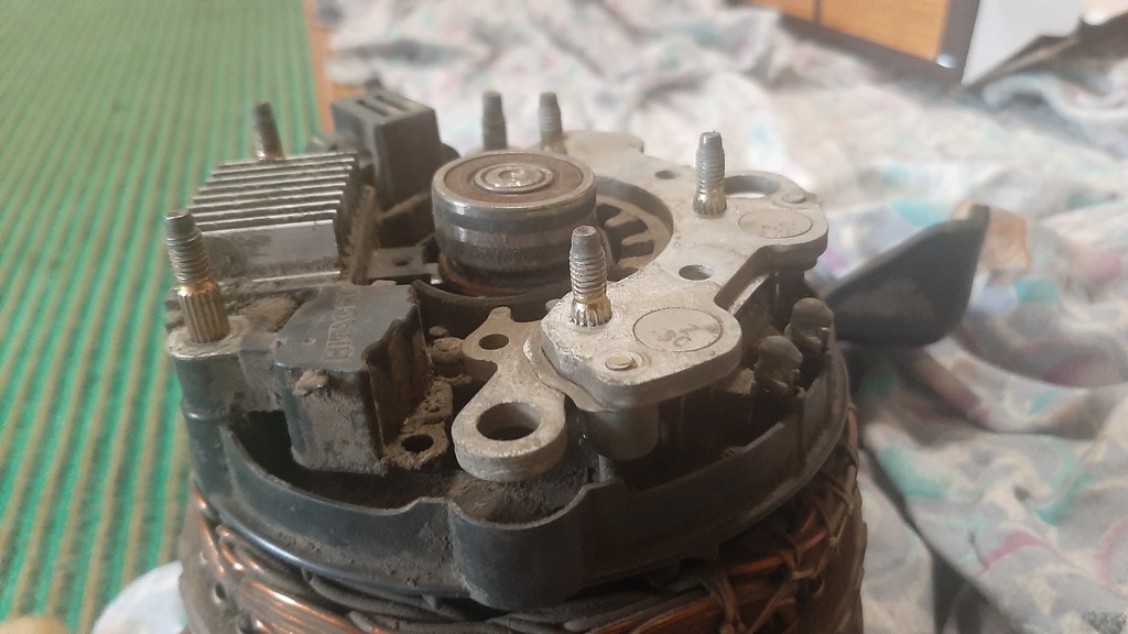

masta
Сообщения: 10133
Утечка через РН маловероятна... А диодный мост у тебя на второй фотке просматривается через отверстия охлаждения...

Главное сейчас мне устранить повышенно напряжение , для проверки после манипуляций приходиться все потребители включать сейчас ,иначе проводка дыметь начинает не то что релюшки уже..ужас короче.Т е снимать надо диодный мост ,и РН тоже ведь находиться в генераторе я так понимаю.Пока и модель генератора не выяснил.
masta
Сообщения: 10133
salgal писал(а):и РН тоже ведь находиться в генераторе я так понимаю.
Насколько я вижу, на торце крышки он стоит...

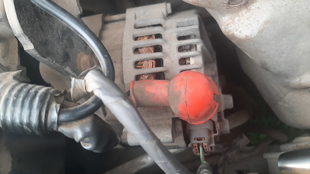

Сними гену
На ней есть шильдик с "именем фамилией"
Дальше гугли
Тачка не редкая думаю куча инфы по проблеме есть
А так да или РН или пробитый диод

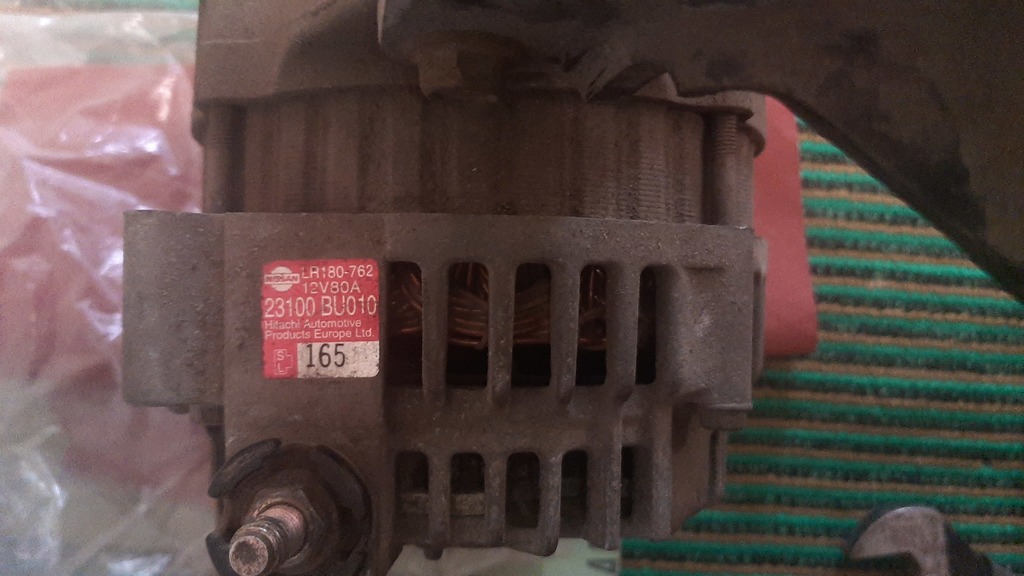

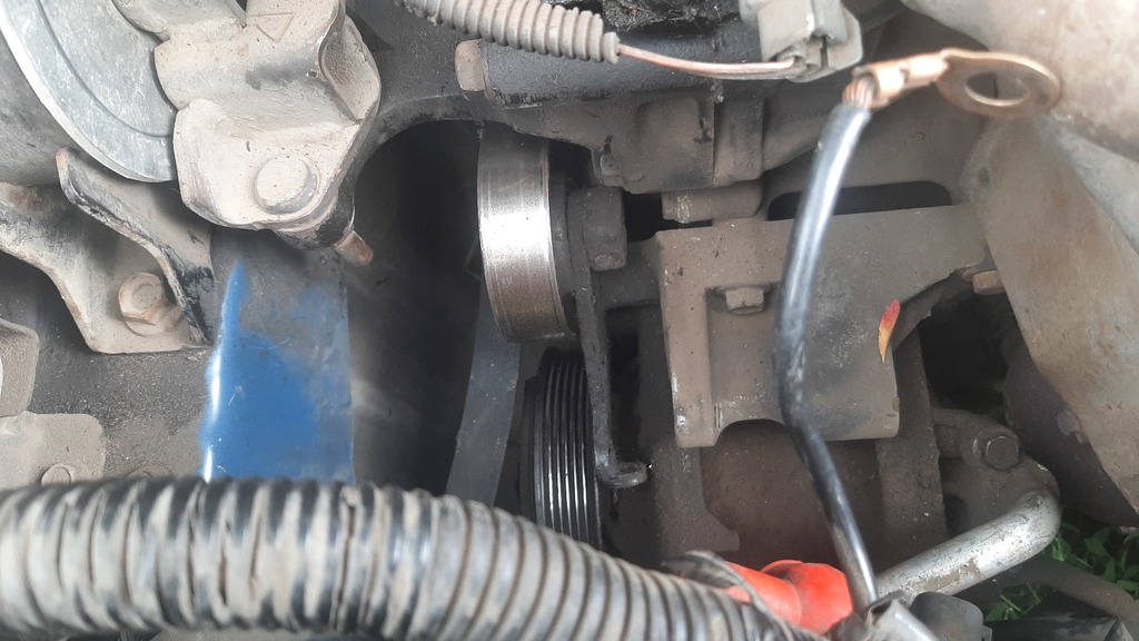

Снял ,все нормально снимается сверху около дома без подъёмов и т .За одним надо как то сделать натяжитель ,он видно на фото сломан вроде ..До этого натягивали ролики затягивали подручными средствами .
Спасибо всем за участие по вопросу темы можно сказать решёно ,далее дел техники.

Ну во всяком случае с электричеством было в норме на клеммах , я замерял было не более 14.7 ..стабильно,лампочки и релюшки не горели ..Ну это ладно снять то снял вот теперь отпаять надо контакты диодного моста ,а вот какая там температура нужна ,пока не получается ,слабоват у меня паяльник ,видимо что то другое надо ..Есть паяльная станция ..400 градусов не берет ..сварка?Паяльник надо искать на 100 вт .. мои для пайки радиодеталей ..

Кусачки или бормашина... Там сварка медью как правило...

masta писал(а):Кусачки или бормашина... Там сварка медью как правило...
Вроде на пайку похоже .большое содержание свинца .
ЗЫ: Если можно подлезть, то прозвони диоды на пробой или обрыв...
Подлезть не получается пока ..

В общем собирать там практически нечего ,диодный мост под замену но менять надо в сборе на платформе искать, потому как видимо уже от старости и температуры она развалилась уже при снятии ,как шлак..
,но вот то что нахожу почему то с 4 выводами на обмотку ,а на старом три было ,смотрел как чувак такой и менял но как он соединил не описано.. Здесь смотрел .

salgal писал(а):но как он соединил не описано..
По первой попавшейся фотке видно, что лишний контакт тупо в воздухе висит, не?

masta писал(а):По первой попавшейся фотке видно, что лишний контакт тупо в воздухе висит, не?
В родном ,там диод спаян к выводу другого диода мне кажеться а здесь выведен отдельным выводом .
