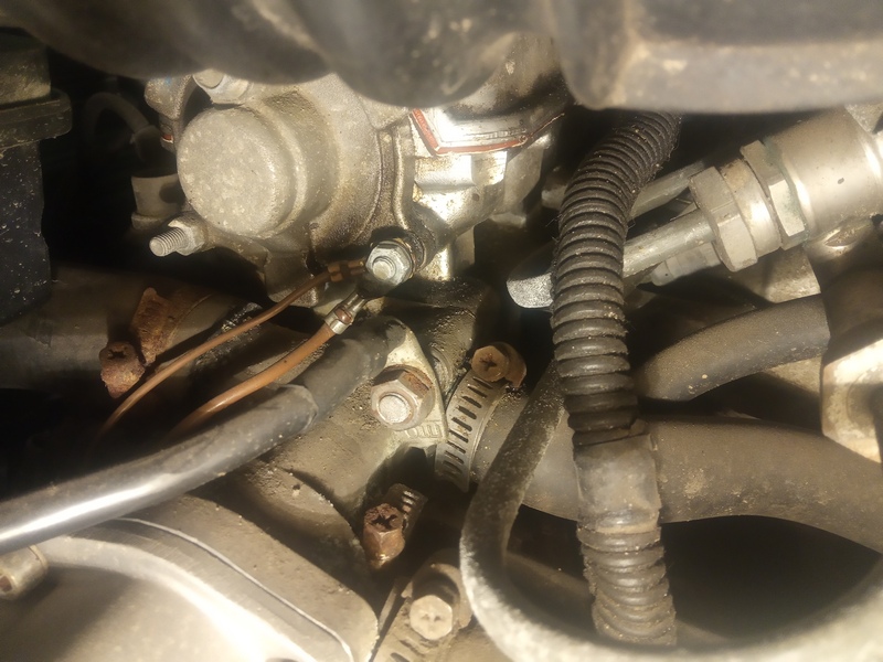

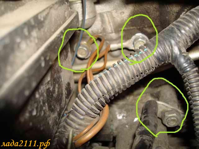

Ошибаешься. Там полно масс ЭСУД цепляется на каркас консоли в салоне: экраны разных датчиков, масса ДС, ещё одна масса ЭБУ. Вот картинко, G2 - это вот как раз масса на консоли в салоне, а G1 - масса на движке.
Кроме того, ты забыл про МЗ, он точно через ЗЗ запитан по плюсу.
А на соседней шпильке G2.
На какой соседней? Хотя... в Самарках может и так, а у меня в матрёхе масса G2 именно на консоли в салоне. Pardon
Ага.
На какой соседней?
Две коричневые вверху.
Размер файла: 64.65 KB
Просмотрено: 404 раз(а)
Ну... и где там шпильки? Там болты! Походу, это кто-то пытался грамотно "развести" массы.
Эти коричневые я соединил и наростил проводом 10 квадрат, и подключил к акб. Больше масс там нет. Все массы датчиков и экраны выходят как раз на эти коричневые провода. Это когда коса от Январь 7.2 (и тому подобных), вот там на матрехах массы в салоне, на каркасе.
По зажиганию да, забыл. Модуля зажигания там нет, я туда ещё года 4 назад смонтировал "Божью искру", но в данном случае сути это не меняет, питание осталось прежним.
х123ас писал(а):
Коса изначально была от десятого семейства под Январь 5.1-41, там все массы на мотор в стоке цепляются
Точно не помню, но по-моему там есть ещё одна сборка не с коричневыми проводами, а с чёрными. И цепляется она как раз в салоне.
И ещё там есть нюанс с питанием, часть которого идёт через замок зажигания (по крайней мере маршрутник с к-линии показывает именно эти значения), следовательно если через эту длинную цепь просаживается (а там километр проводов) - тоже могут быть какие-то глюки.
Ещё раз, ты ошибаешься! Ты сказал, что у тебя Я5-ый жгут. Внизу фото масс на двигателе именно моей матрёхи с Я5 на борту, см. профиль. Там всё по штату, на шпильке именно 3 коричневых провода (один тонкий "спрятался" под толстым). И, как тебе уже неоднократно намякивает -Viewer-, есть массы ЭСУД в салоне, куда крайне желательно (о чём он тебе также намякивал) кинуть прямой провод с аккума. У меня кинут, проблем с электрикой не имею (до "кидка" были проблемы с плавающим АЦП ДМРВ, правда, я там ещё общую обжимку масс датчиков в жгуте обслужил...). Кстати, это "кидок", вдобавок ко всему, помогает избежать лишних косяков с приборкой и прочей "утварью".
Размер файла: 209.25 KB
Просмотрено: 125 раз(а)
Не буду спорить, проверю при первой возможности.
Да,болты,потому что это 16-ти клапанник,а на 8-ми именно шпильки крышки и на твоем фото как раз они,
только клеммы КОРИЧНЕВЫХ проводов оба не на одну правую шпильку вешаются,а одна на левую,другая на правую..
т808, дык а суть то в чём? Smile
Лично я вижу 3 коричневых провода (что на твоей фотке, что на моей): отдельный тонкий и толстый + тонкий под одной обжимкой, с той лишь разницей, что на твоей фотке они "разведены" на две точки крепления, а на моей под одной. В чём "фатальная" разница то, которая доказывает, что масс ЭСУД в салоне нет? wwow
