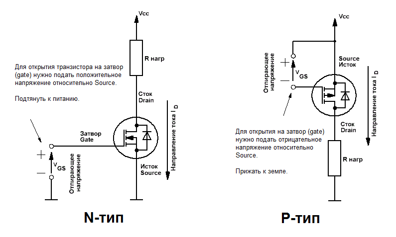

Наверное этот провод отсоединял от сирены и на нем мерил ?
Там МОП-транзистором N-типа управляется, а он минус подключает...
| mosfets_as_key.png |
