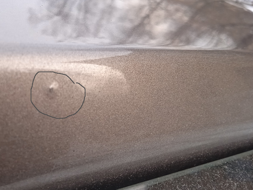

Доброго времени суток, уважаемые грантоводы. Сегодня мыл свою ласточку и обнаружил первый рыжик у рамки лобового стекла. Я второй хозяин, при покупке рыжика не было. Единственное, я менял лобовое стекло (оно было с трещиной). Машину мою сам из керхера, раз-два в неделю. Что делать подскажите? Машине всего 2 года!!!!!

Подкрась нормально, да ездий. Можно бронепленкой закатать

Andrey163 писал(а):Подкрась нормально, да ездий. Можно бронепленкой закатать
Чем подкрасить? Я не спец.
Peter-I писал(а):Andrey163 писал(а):Подкрась нормально, да ездий. Можно бронепленкой закатать
Да понятно. Просто обидно, что машине всего два года. А я ей еще год не владею. И пробег еще 30 000 нет.

на рынке на разлив купи. как от женского лака пузырек с кисточкой.
Ага... ток сперва надо этот рыжик удалить.

NAUexx писал(а):Andrey163 писал(а):Подкрась нормально, да ездий. Можно бронепленкой закатать
Зашкурить?
Сообщения: 16144
Peter-I писал(а):Зашкурить?
Дык да! Потом нанести какую-нить антиржавчину или грунт, шпаклянуть (иначе ямка будет), выровнять и закрасить. Это если по фен-шую всё делать.
А так да, можно тупо закрасить или под плёнку... Но тогда не удивляйся, что через сезон этот рыжик превратиться в лохмотья.

Зимой нет резона делать? Надо летом? Все равно авто на улице стоит.
Сообщения: 16144
Peter-I писал(а):Зимой нет резона делать?
Если на улице, то нет, т.к. вся химия (грунты, шпатлёвки, краски) при отрицательных температурах плохо работают, нужно в тёплый бокс загонять.
