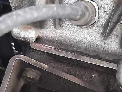

В районе 8 болта ГБЦ
Зимой подтекало там-же. Сейчас когда двигатель прогретый течи нет, высыхает. Остывает и капельки образуются
Размер файла: 433.23 KB
Просмотрено: 1027 раз(а)
Nobius
Так и должно. При остывании железки уменьшаются в размерах, появляются щели...
Если сейчас не будет течь, то зимой после остывания потечет.

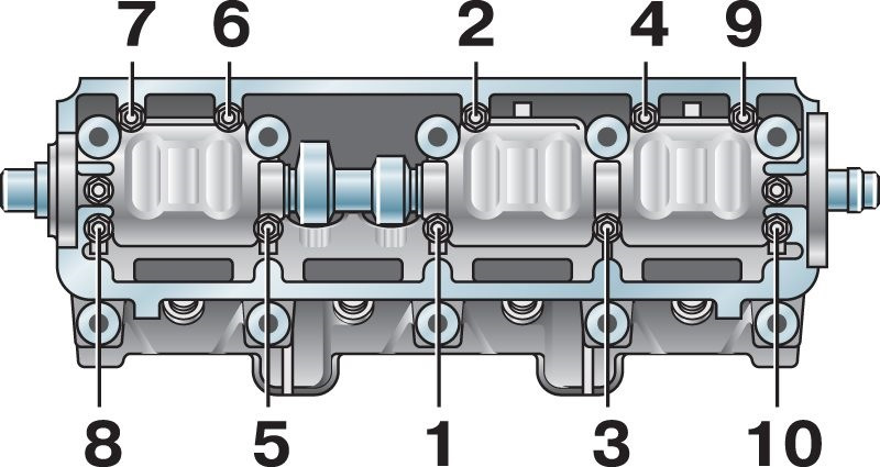

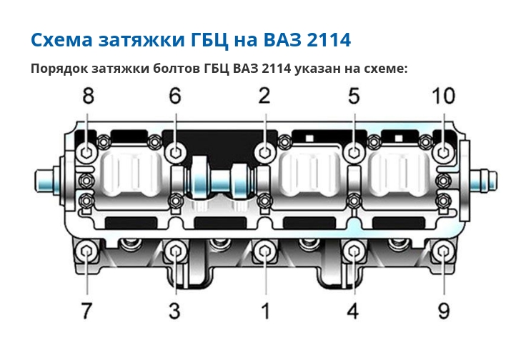

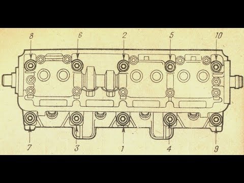

В смысле 7 болта? Smile
Размер файла: 126.95 KB
Просмотрено: 528 раз(а)
Размер файла: 35.01 KB
Просмотрено: 224 раз(а)
Размер файла: 89.77 KB
Просмотрено: 284 раз(а)
Где-то так: раковина, трещина, остатки старой прокладки, кривая протяжка (вытянутый болт, масло в колодце болта)...

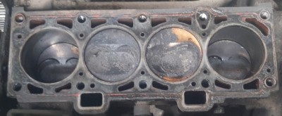

Просматривая старые фотографии, не понравилось что как раз нижний левый антифризный канал слишком сильно подходил к старой прокладке (видно по ее остаткам), или для этого блока это нормальна (11183), просто на просторах интернета видел блоки с такой-же фигней.
Размер файла: 103.58 KB
Просмотрено: 621 раз(а)
Nobius
Вроде нормально. Смущает что в этом углу нет следа от красного герметика... толи прокладку раздавило...
Нет ли фотографии чистого блока, без прокладки?
