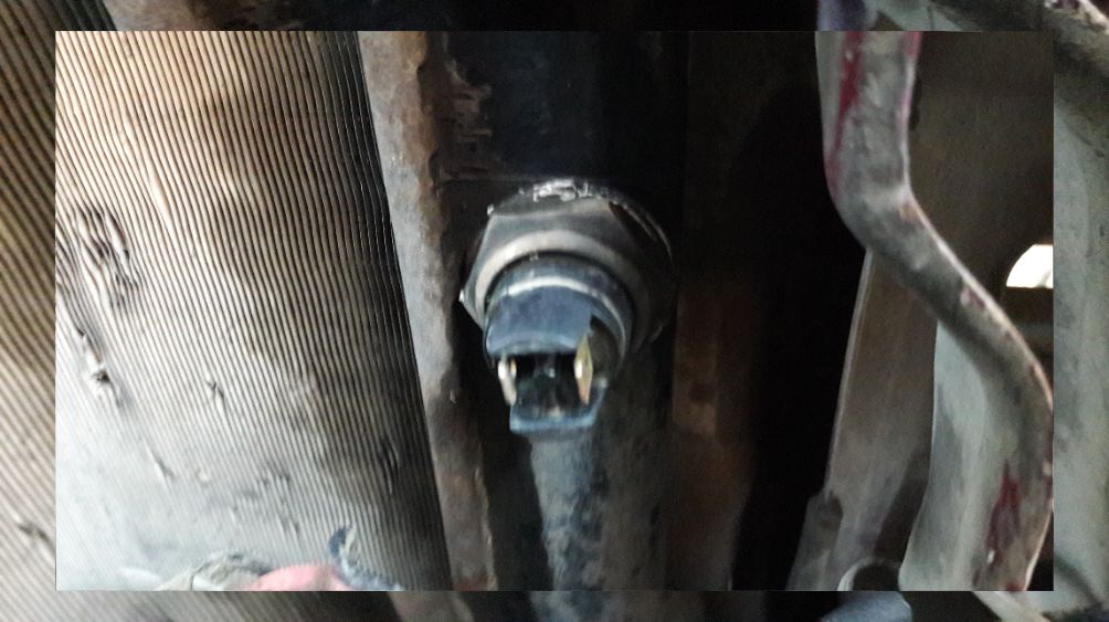

Спутник-93
На форуме 3 года
Сообщения: 186
Авто: 21099(1.5 карбюратор)Выс.панель.ЧЯ 2115.
Мой датчик не похож не на 108 или 66.Выступа нет(слаботочный?) мариковки нет.Гайка тоже не похожа.

Спутник-93 писал(а):Мой датчик не похож не на 108 или 66.Выступа нет(слаботочный?)
У тебя импортный датчик,потому непонятно слаботочный он,или нет.
Спутник-93 писал(а):мариковки нет.
Маркировка есть на гранях гайки,но она мелкая.

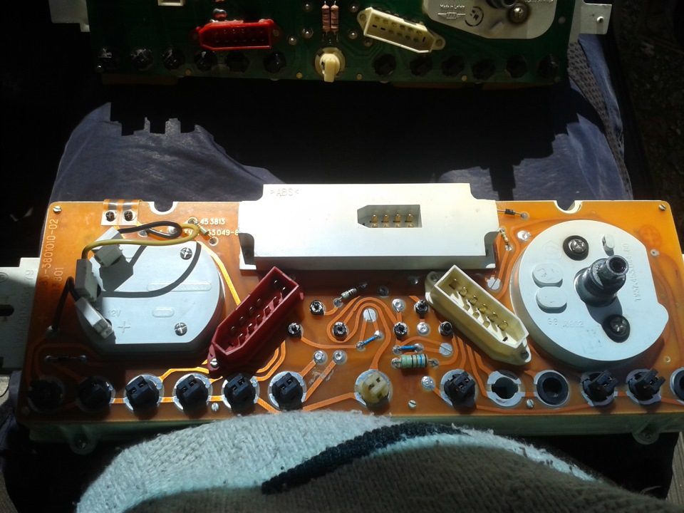

При левом сигнале поворота перемаргивает дальний(только на приборке).Если выключить, левый указатель продолжает гореть в пол накала.При этом топливо в баке растет.Можно хлопнуть по щитку сверху-проходит.Массу сзади на щитке подтягивал(на 7 гайки).И по кузову всю массу проверял, на фарах и поворотах.

Спутник-93 писал(а):Массу сзади на щитке подтягивал(на 7 гайки).
Что за гайки такие ?
Массу от приборки на кузов нужно смотреть,а она за щитком.

Ну я кратоко это описал.Я их откручивал оценивал состояние.Там нет коррозии.Всегда сухо.Приборка горячая.Даже резисторы чуть припаленные.Н фото видно маленькие гайки.

Спутник-93 писал(а):На фото видно маленькие гайки.
Они не на 7,а на 5,5мм и к массам приборки отношения не имеют,тем более к лампочкам.
Бери пробник с одноваттной лампочкой и по цепи массы ищи где она прерывается.

Разобрал все приборку, добрался до массы.Коррозии не было, но вот была странность все массовые провода сходились в один тонкий.Я перепаял на провод большего сечения.Эффект есть, стало все ярче и бодрее работать.Глюки больше не возвращались.Спасибо.
