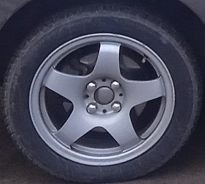

Доброго времени суток дамы и господа. Впервые за свой 18 летний водительский стаж, я поймал боковой порез (продольный). Резина зимняя, низкопрофильная. Вопрос в чем? Кто ремонтировал боковой порез и как долго ходит резина? И вообще стоит ли овчинка выделки?

У меня был боковой порез об арматуру полуразрушенного бордюра, при заезде на него, после этого обратился в шиномонтаж, где мне поставили латку на порез и установили камеру, колесо с переда ушло назад

Ремонтируют, но такое колесо ставить на заднюю ось или использовать в качестве запаски.
На моих глазах недалеко от Смоленска у впереди идущей машины разорвалась шина, авто повилял и съехал на обочину, благо встречки не было.
Остановился, спросил нужна ли помощь, поговорили и владелец выдал инфо что колесо было с латкой после пореза.
