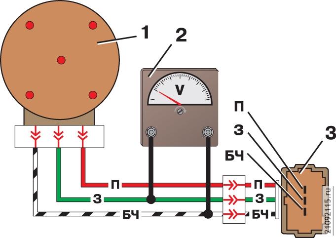

Датчик холла, именно про него я говорил (на трамблер идет фишка и к нему подключается, знаете сто процентов)
Так вот, есть какие нибудь варианты его проверки на исправность?
Nobius
meepka42
Воткнуть вольтметр, медленно вращать к.вал, смотреть сколько вольт. Должно быть примерно от 0,5 до 11-12 вольт.
