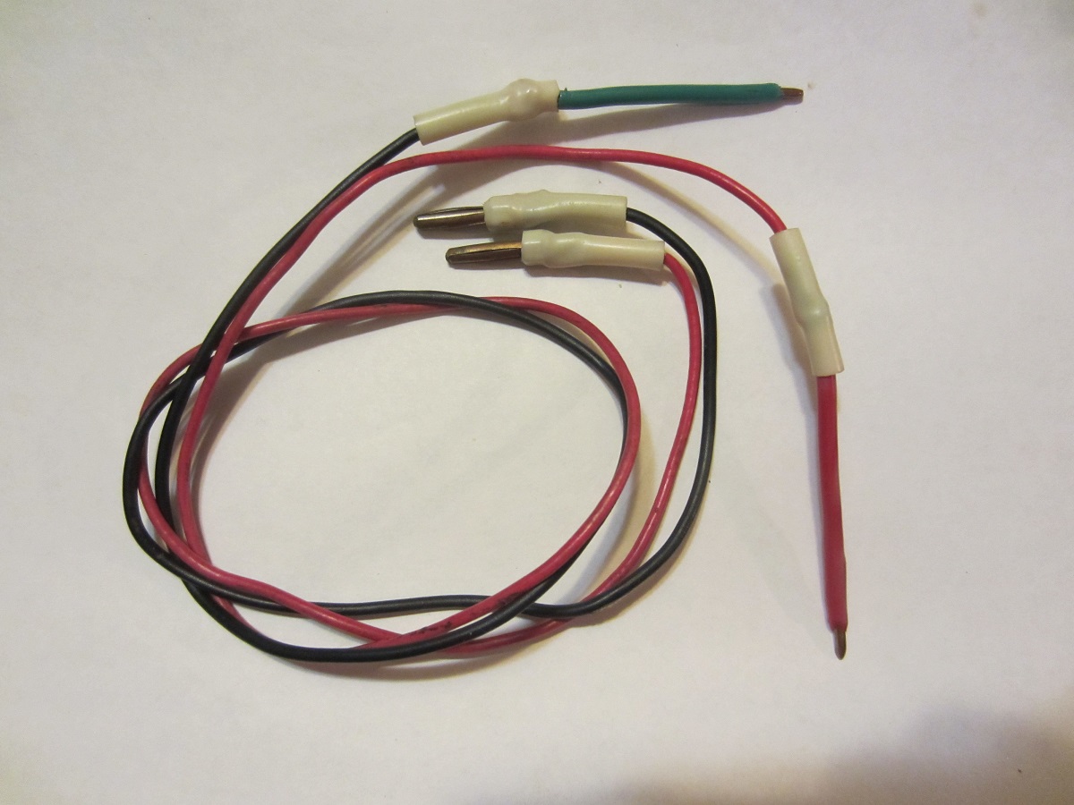

Alexey00000 писал(а):
нужно только щупы где то купить.
Можешь взять два отрезка любого многожильного провода - вот тебе и щупы,
тем более,что штатные очень хлипкие - и покупать ничего не надо.
Вот так -
Размер файла: 227.98 KB
Просмотрено: 66 раз(а)
