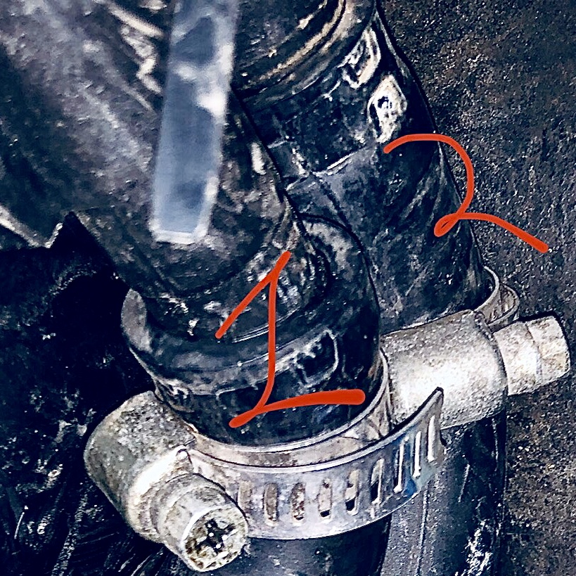

Сегодня у меня перестал греться второй патрубок, на фотке под цифрой 2, еле теплый. Снял его, ож течет, прочистил, снял патрубок идущий на кран печки, тоже течет.
Радиатор печки как писал, новый, менялся на этих выходных. Как я понимаю, это вроде как патрубок обратки, именно он и чуть теплый, первый патрубок горячий, руку не удержать.

Где-то у тебя конкретный затык... Pardon
Слей антифриз, сними с двигателя патрубки, идущие к радику печки, открой полностью кран печки и подуй в них. Должно сравнительно легко продуваться в обе стороны. Может хрень какая-то в радике печки болтается и затыкает проток. Pardon
