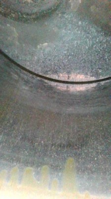

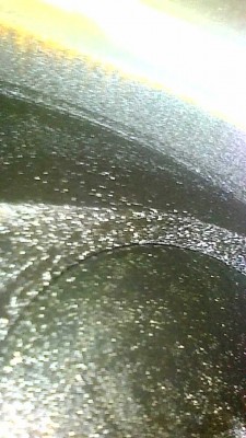

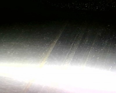

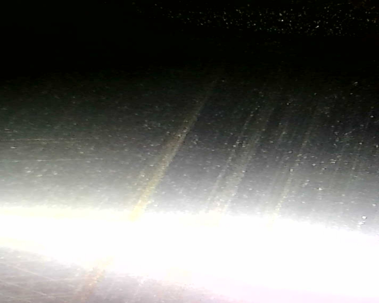

111 мотор, ваз 21102, на блоке пробег за 200к точно, ГБЦ около 50к-60к после ремонта.
Начинала есть масло и немного дымить,2 года назад ради интереса заезжал на замену маслосъёмных колпачков, вроде бы особо ничего не поменялось, но возникли вопросы к самому человеку кто их менял + на упаковке срок выпуска был 2015 nea
Спустя ещё полгода-год начала прям откровенно поддымливать, расход уже был под 1л. На данный момент уже запах невыносимый и ест под 1,5л, вскрытие всё откладываю и откладываю, ездит и ездит, цена капиталки 40-50к при стоимости данного а/м уже нерентабельна Wink
Компрессия везде по 12, решил глянуть эндоскопом, на счёт этих "задиров" я без понятия (нельзя в высоком разрешение к сожалению)
Развернуть
В чём суть вопроса, авто стоял уже почти холодный, начал доливать масло, затем посмотрел эндоскопом, во 2 и 4 цилиндрах масло просто начало стекать с ГБЦ (не заводя авто)
Развернуть
И мокрый клапан
Развернуть
Т.е. всё таки есть смысл повторной замены колпачков? ROFL

Элементарные проверки даже не провёл. supercool
При каких условиях дымит (это для выяснения, кто "виноват" МСК, втулки или ЦПГ)? Но "новую" тему срОдил. facepalm
ApTemkA писал(а):
возникли вопросы к самому человеку, кто их менял
Так вот к нему бы и апеллировал! Заодно, спросил бы про состояние направляющих втулок клапанов. Если они разбиты вусмерть, то хоть какие "золотые" ты МСК ставь, масло всё равно буде жрать. Это, если дело в башне.
А если дело в ЦПГ, то тут уже будет дымить постоянно, а не только при переходе с ПХХ к нагрузкам. Форум учись читать.
Добавлено спустя 11 минут 16 секунд:
Зы: если я правильно одуплил твоё "фотографическое творчество", то масло натекает сверху... Т.е. это либо МСК, либо раздолбанные втулки. Одного только не могу одуплить - как это связано с заливкой масла? Т.е., ты залил масла в мотор, тут же полез в горшки с эндоскопом и сразу же обнаружил подтёки в горшки? wwow
Не, ну я понимаю, что масло при заливке вот прям сразу то в картер не сольётся, но чтоб так давить в башне без заводки... nea
Да, в этом и прикол, масло в самом ДВС по цвету точно не в таком состояние по сравнению с долитым.
Да, всё верно, после доливки это масло сразу же попадает в 2/4 цилиндры.
И мокрый клапан
А теперь давай рассуждать логически!
Если ты долил масло,но не запускал движок,то будь втулки даже совсем без колпачов,то и тогда масло в цилиндры попасть
никак не сможет,т.к. верхние концы втулок находятся значительно выше уровны масла в масляных ваннах ГБЦ.
У тебя либо втулки в поадочных местах их зепрессовки имеют щели,лобо трещины у ГБЦ в камеры сгорания.
Без снятия ГБЦ это не определишь.
никак не сможет
Вот, спасибо, именно такие советы я и ждал Smile
Т.е. даже логически когда я ключем делал один ход поршней, даже не один такт, а просто ход вниз для просмотра камерой, всё равно я не мог этим загнать масло во втулки.
Смущает что 2 и 4 цилиндр dns4
Ну конечно не мог!
Бывает и такое.
Тут определит место только опрессовка камеры сгорания ГБЦ,естественно после ее снятия.

Nobius
Раз:
Два:
Теперь понятно почему на фото масло стекает по стенкам... Razz
Текло не с ГБЦ, а по стенкам цилиндров. Поршни были все в масле. Ты их опустил. БОльшая часть масла осталась на стенках там, где был поршень и стала стекать. Походу надо вскрывать, проводить дефектовку и..... bboyan ремонт!
Неа... nea
На цвет масла обрати внимание! Именно свежак! Т.е., только что залитое.

ApTemkA
В итоге всё таки для успокоения поменял колпачки, им прям очень плохо было.
Синего дыма больше нет, когда запускаешь после простоя прям огромное облако было, сейчас во всех режимах дыма 0.
Буду за расходом смотреть, но что-то мне подсказывает что он будет минимальный Drinks or Beer
Единственно запах всё равно остался, даже после 50 км, но там даже банка глушителя вся в масле изнутри, надеюсь это просто обгорает.
