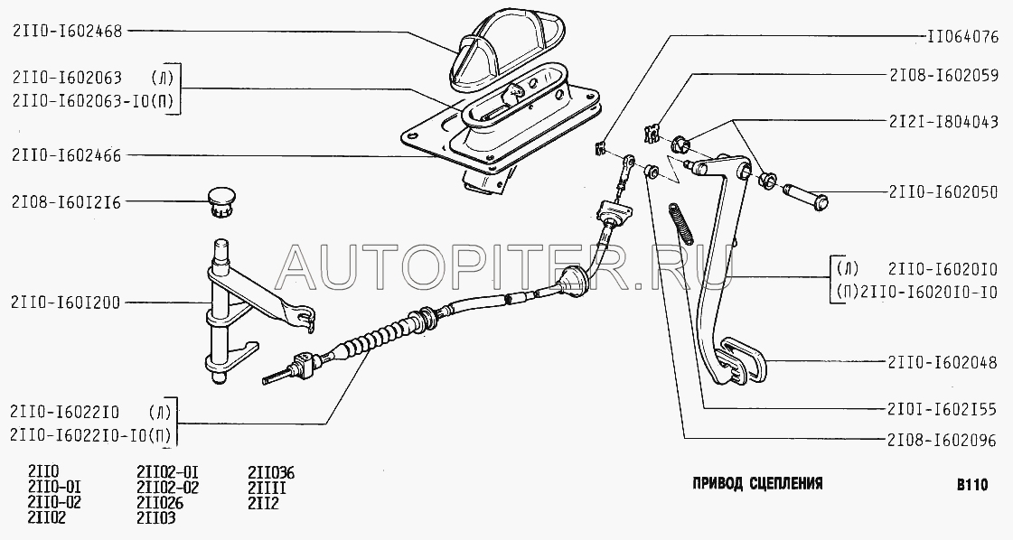

Попробовал приподнять педаль сцепления вверх ногой, - скрип тут же исчез, но это на нейтральной передаче на стоянке. Как только поехал, приходится на педаль давить вниз и скрип опять появляется. Может быть пружину сцепления возвратную поменять, чтобы хотя бы при отпущенной педали сцепления выжимной подшипник не скрипел, не касался лепестков корзины?
А как смазку вбрызнуть на выжимной подшипник? Через какое отверстие? Через тягу вилки сцепления или верхнюю заглушку вилки сцепления?
Не попадет ли смазка на накладки сцепления, что приведет к пробуксовке? Может лучше со смазкой не рисковать?

торантино
Тупо отжался от корзины. Чему тут скрипеть?
Я так делал на М-41м . Как бы вариант,но так хуже. Без зазора сделали специально,что бы свободный ход убрать и укоротить ход педали.
