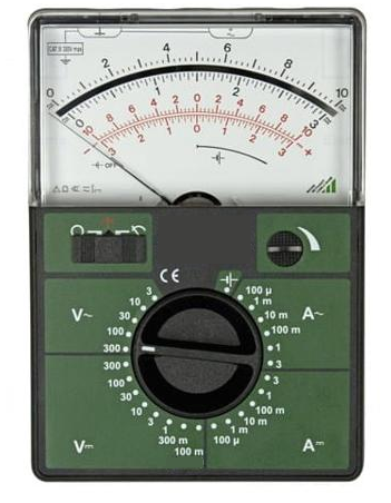

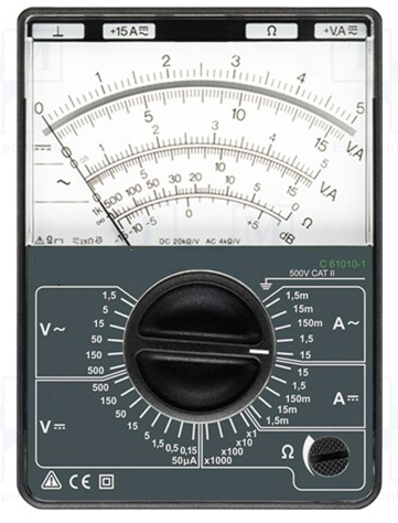

т808 писал(а):У нее даже шкала не растянута!
Ну это смотря какая Ц-ешка
Со шкалой на 25 - 30 с ценой деления по 0,5 V весьма информативны
АРКАША писал(а):Со шкалой на 25 - 30 с ценой деления по 0,5 V
Какую конкретно модель имеешь в виду ?
У большинства на этих пределах цена деления 1 вольт.

т808 писал(а):Какую конкретно модель имеешь в виду ?
т808 Ц-ешек (аналоговых стрелочных) огромное количество . Если учесть , что все стрелочные мультиметры в своё время (по аналогии) звали Ц-ешками ...
Вот ты сам вспомни , как давно ты перешёл на цифровой тестер ?
т808 писал(а):У большинства на этих пределах цена деления 1 вольт.
Однако не у всех , были всякие , простенькие и специализированные для авто
| це 2.png |
176.28 KB |
65 раз(а) |
| це.png |
236.16 KB |
66 раз(а) |
АРКАША писал(а):как давно ты перешёл на цифровой тестер ?
Ну лет 20 назад.
АРКАША писал(а):были всякие , простенькие и специализированные для авто
Замечательно!
Эти годятся,т.к. они
специализированные для авто,потому и ц-шкой их не называли.
Были еще стрелочные различные автотестеры с растянутой шкалой от 10 до 16 вольт.
