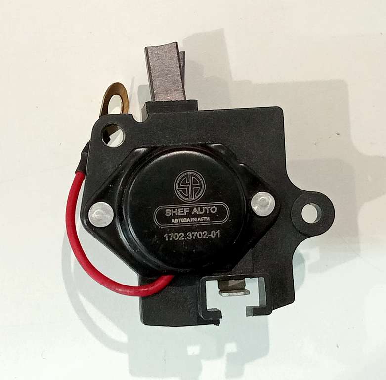

И сделай фотку этого купленного на Озоне регулятора.
Последний раз редактировалось: т808 (19 Октября 2024 16:11), всего редактировалось 1 раз
Spers
Вот оно
.jpg
Размер файла: 293.99 KB
Просмотрено: 84 раз(а)
.jpg
Spers писал(а):
Вот оно
Китайская поделка из Татарстана.
К винницкой ВТН не имеет никакого отношения.
Посмотрим какое напряжение регулирования будет держать.
А коробка с ОЗОНа точно ВТНовская была?

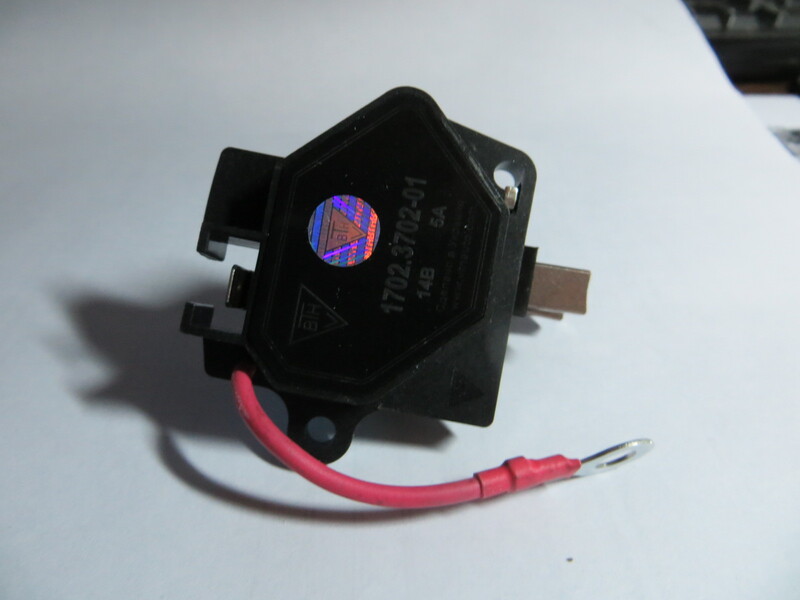

Для справки: регулятор от ВТН "старого" выпуска выглядит вот так: (первое фото)
а "нового" - вот так: (второе фото)
Оба пользовал. Первый сгорел на третий год эксплуатации, второй уже 7 лет работает, пока что Smile

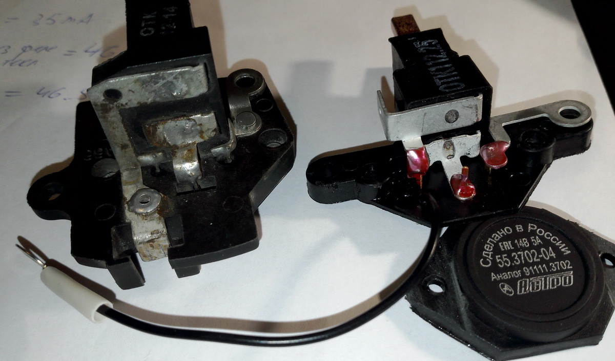

e853kc
Это моя вина!
Забыл,что у тебя генератор 37-й серии.
Тогда остается либо ВТН 1702.3702-01 искать,либо калужский РН 61.3702-03 - Vasch,
На самом деле, можно выпаять плату из регулятора 55.3702-04 и установить в регулятор для генератора 37-й серии. Сейчас в 55.3702-04 устанавливают MOSFET транзистор ключа, напряжение поддерживается в районе 14.2 В.
На фото выводы РН подключаются одинаково:
