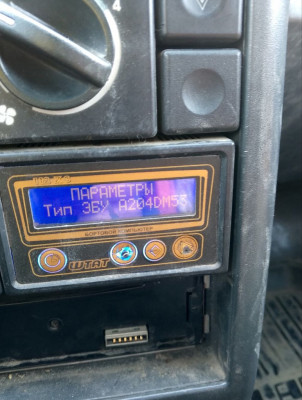

Bepx
Bepx писал(а):
ток утечки не поменялся
Колодка от часов свободна?
Бортовой компьютер к ней не подключен?
Верно, справа от БСК стоит БК. Фото ниже.
Размер файла: 234.07 KB
Просмотрено: 97 раз(а)
Bepx писал(а):
стоит БК.
Ну вот,а говоришь,что часы отключены?! Smile

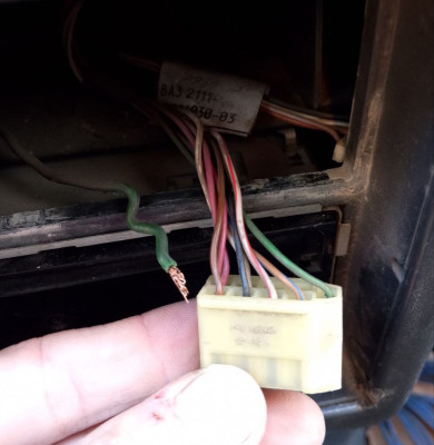

Кста, я когда выдернул колодку, то увидел такое, как на фото. Точнее сначала, то этот зелёный провод был в колодке. После я начал осматривать колодку и выпал этот провод.
"... и дождавшись его отключения." - т.е. после подключения колодки БК он будет какое то время, а потом потухнет?

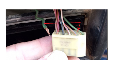

Дикий колхоз!Даже клемму не обжали на проводе.
Провод К-линии отсюда выскочил.
Размер файла: 672.2 KB
Просмотрено: 98 раз(а)
facepalm
А мы тут чёрную кошку в тёмной комнате ищем... facepalm lol1
