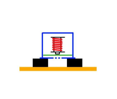

Раз заинтересовался, то могу предложить конструкцию микрофонной площадки (пусть будет динамический).
Синий - корпус микрофона.
Красный - катушка (обмотка)
Зеленый - мембрана. Она может быть внутри или снаружи. Ее не нужно мять и упирать в детали.
Для этого под микрофон (мембраной вниз) подкладываем проставку (черный) с дыркой по середине. Все это жестко крепим к площадке (желтый), которую будем крепить на детали машины.
Площадка может быть тонкая металлическая или даже из фанеры 3-4 мм. Вибрация через нее и воздушное пространство передается на мембрану. В результате вибрация преобразуется в звук. Главное площадку надежно и плотно крепить на исследуемое место. Пофиг чем, проволокой, струбцинкой или еще как.
Я использовал капсюли от телефонов, но можно что угодно. Даже электретные микрофоны. Правда они чувствительны к влаге и в брызгах воды могут выйти из строя. Что не важно. За день-два выполнят свою функцию и потом элетретники не жалко выбросить.
