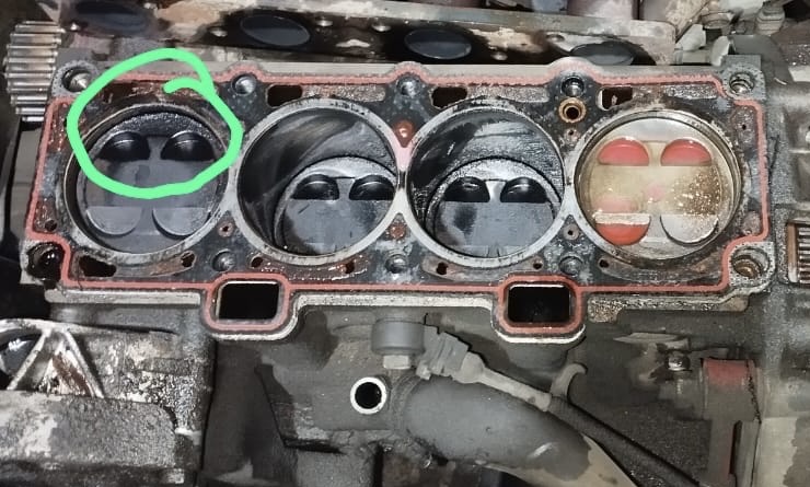

Serj886
На форуме 8 лет
Сообщения: 784
Откуда: ЮФО, Новороссийск
Авто: 2114, 1.5 8v, Я 7.2 —> 2170, 1.6 16v, Bosch МE17.9.7
Вот и у меня скорее всего пробило прокладку ГБЦ. Начала печка дуть холодным на холостых, на оборотах горячий идет уже поток. Запах выхлопа в бачке. За два дня антифриз с максимума упал на ноль. Завтра поеду вскрывать. Блин, не понимаю с чем связано. Мотор не перегревал, 3 года всего отъездил после замены прокладки.

Уже делаю. Вчера в отсечку надавил на 1 передаче. Сразу чек загорелся, из выхлопной дым идет как из паровоза. Куча ошибок вышло множественные пропуски воспламенения, 4 цилиндр, некорректный расход топлива. В общем завтра будут вскрывать.

Тут вопрос в другом: почему паронитовая прокладка прошла всего лишь 30000км? Качество запчастей? Мотор не перегревается ни разу, может болты ослабли уже ?
Уже делаю. Вчера в отсечку надавал на 1 передаче. Сразу чек загорелся, из выхлопной дым идет как из паровоза. Куча ошибок вышло множественные пропуски воспламенения, 4 цилиндр, некорректный расход топлива. В общем завтра будут вскрывать.
Serj886 писал(а):почему паронитовая прокладка прошла всего лишь 30000км?
Она конечно не паронитовая,но не в этом суть.
Могла и меньше пройти,если перед ее заменой не фрезеровалась ГБЦ,
или,как минимум,тщательно не проверялись плоскости ГБЦ и блока цилиндров.

Как прошлый раз говорили, голову шлифовали, поэтому и поставили паронитовую прокладку, потому что, чтобы ставить металлопакет как объяснили нужно и сам блок тоже шлифовать, чтобы на идеальные плоскости ставить, а паронит он мягкий и сглаживает неровности. Но как видимо это не особо и помогло. Сейчас вот задался вопросом, может и блок сам тоже попросить, чтобы шлифанули и металлопакет поставили? Или смысла нет?
Serj886 писал(а):может и блок сам тоже попросить, чтобы шлифанули
Смотреть надо и блок и ГБЦ.
Serj886 писал(а):и металлопакет поставили?
И потом на сотом бензине ездить?

У меня тоже такое чувство. Обвел 1 цилиндр пишет, это говорит о расходе масла и что надо капиталить мотор по хорошему ) Хотя у меня от замены до замены ни грамма не ест.
