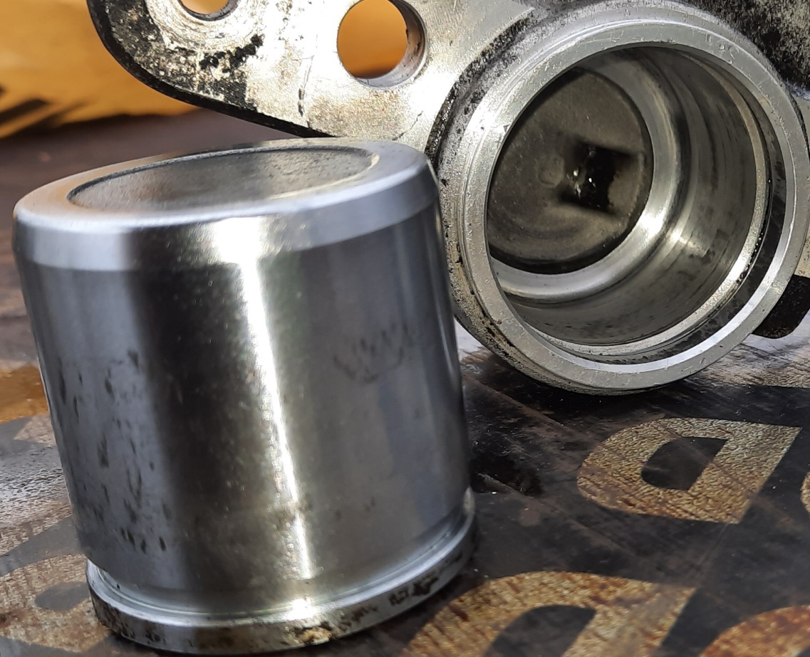

Парни, вот старые цилиндры, которым я доверяю больше чем тем, которые сейчас установлены. Такие потёртости на самих цилиндрах и поршнях критичны?
По потёртостям оба плюс минус одинаковые, на фото просто может быть не видно

Чинилкин писал(а):Такие потёртости на самих цилиндрах и поршнях критичны?
Имхо, если не текли и не клинили, то фигня всё это (потёртости).
Резинки замени на те, что
-Viewer- присоветовал... и ещё столько же отъездишь.

NAUexx, не, не текли и не клинили. В запасе два комплекта брт лежали однако, сейчас их подкину, а потом закажу что посоветовал
-Viewer- 🙂 Старые рабочие цилиндры оказались Триалли 😳 (они как раз на фото)

Чинилкин писал(а):Старые рабочие цилиндры оказались Триалли
Далеко не самый лучший вариант. А на фотках поршни тоже можно смело оставлять, никаких серьёзных косяков с ними не просматривается.
