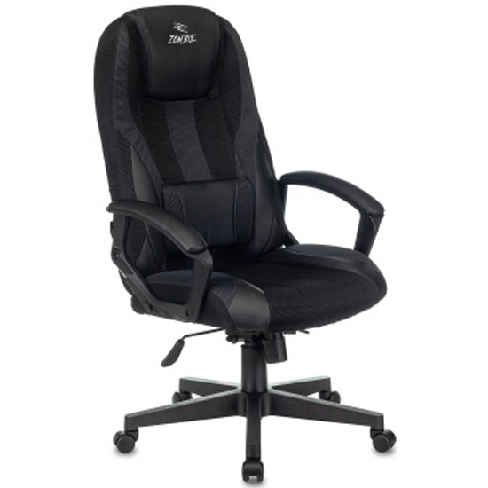

Взял летом кресло российское ,мля. facepalm Zombie/ supercool
Мягкое.Ну у меня кошаки его полюбили сразу драть сидушку и спинку сзади.
Доработка 1 была взять черной материи и полностью заклеитть спинку. Сделал как на фабрике.Помогло.Но кошки сразу все просекли что это дерьмище и мне не следовало покупать)) а следовало довериться умным кошкам и выбросить его нахер..Не поверил.сам дурак. 63
Прошло с покупки где-то 3 месяца. Сломался механизм качания.Ну ладно
чек выкинул лениво сдавать да и доработал ктож примет. Короче говоря взял новый усиленный механизм качания.Выбил деревянным молотком аккуратно из старого поломанного газлифт.И поставил новый механизм.
Месяц прошел, стало мерзко щелкать снизу при качании характерный такой щелчок при ходе спинки назад.Нашел через алису статью.Там крендель на видео рассказывает подробно как убрать эти щелчки когда качаешься.Снимается снизу с газлифта скоба пружинная потом плоская шайба со штока и под плоскую шайбу в промежуток тонкая шайба гровера.Проделал.Дня 3 прошло опять, блять, пошло щелкать.
Опять разобрал поднял вверх крестовину погдлядел на газлифт внутри ну там как будто стружка черная такая пластмассовая .Удалил.поскольку ее было много.Снял подшипник , шайбу резинку.Очистил смазал.
Взял молибденовую смазку Ликви моли черную для подшипников трущиеся поверхности смазал.Все собрал шайбу тонкую ремонтную удалил поставил штатную.Кроме того трущиеся пластины и оси механизма качания шлицевой отверткой набил той же смазкой обильно.Перевернул для испытаний.
Щелчков нет при раскачке назад.Чуть слышно трение.
4.На след. день опять щелкнуло.Выяснил что не в качании назад а при попытке качнуть сидя влево вправо с левой стороны щелчки.Взял отвертку мощную.Оказалось, я когда собирал и до усеру эти винты которые крепят ручки боковые и они же скрепляют сидушку и спинку я тогда до предела закрутил.Что вы джумаете ,ослабли за 3 месяца.Опять до предела закрутил.Щелчки влево-вправо пропали,Мля.
Сейчас тащусь.Щелчков нет.
Как думаете это совдеповское гавно 63 скоро опять раскрутится и сломается?
До этого были ИКЕЙские кресла они жестковатые но ничего подобного и близко.
Выходит в этих креслах марки Зомби все кроме мягких сидушек хреново
газлифт механизм качания,ручки и даже резьбы и винты.
И кто меня переубедит что существуют в природе надежные и без косяков российские кресла которые не вызывают головняк и не требуют постоянной доработки/
Самое смешное что по рейтингам и отзывам это чуть не лучшие геймерские кресла 63 63
Цена вопроса?

svarnoi
Надо брать кресло гр/п 120...150 кг
neclassik
svarnoi писал(а):
Взял летом кресло российское ,мля. Zombie/
Причем тут российское оно или нет,ты купил кресло для геймеров,оно изначально не удобно и не предназначено для комфортной эксплуатации,они же когда играют сидят впритык к монитору и спина под 90 градусов.Надо брать не игровое,а просто компьютерное,оно не жесткое и удобное,можно в нём развалиться и ноги на стол закинуть.
Вот как используют игровые кресла:
Добавлено спустя 4 минуты 44 секунды:
И это тоже важно там и газлифт мощнее и крестовина из металла.
Я такое взял уже 5-6 лет и живое,ток дермонтин немного потрескался,но авто накидка это маскирует.
У Сварного крестовина пластик, а значит фуфел, а китайские 120 кг равны 60 российским.
Нам покупали креслушка за 15 тоже игровые но удобные, дома у меня кожаное с железной крестовиной я даже спал в ем будучи в нетрезвом виде.
Вешу 112 кг российских.
Сварной бабкам колье дарит а сам на табурет наскрести не может
svarnoi
Господа,оно условно игровое.Я вообще только после заказа узнал что оно якобы игровое.Мне нужно было мягкое и чтоб можно было качаться при работе в Фотошопе и чтоб как ковбой ноги на комп. стол закинуть.Так лучше думается 63 По сути оно такое же как выложил neclassik. Ну вот только крестовина пластик а не железо. supercool
