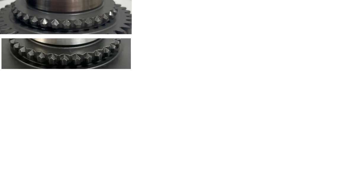

Случайно на маркетплейсе нашел фото домиков 2х видов. О чем раньше писал, но фотку нечем было сделать нормальную.
Назовем так, старого образца и нового. Нового более высокие домики. Под каждый тип домиков нужна муфта с такими же домиками.

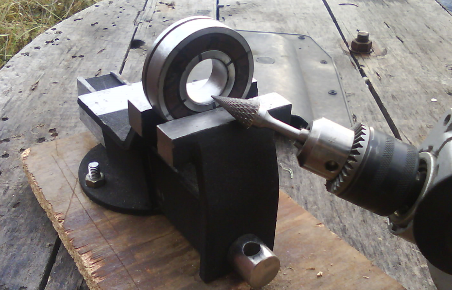

Обточил тестовые подшипники внутри и снаружи, чтобы легко одевались на валы, и проходили в картер КПП.

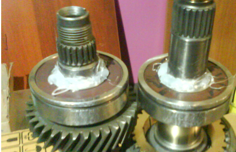

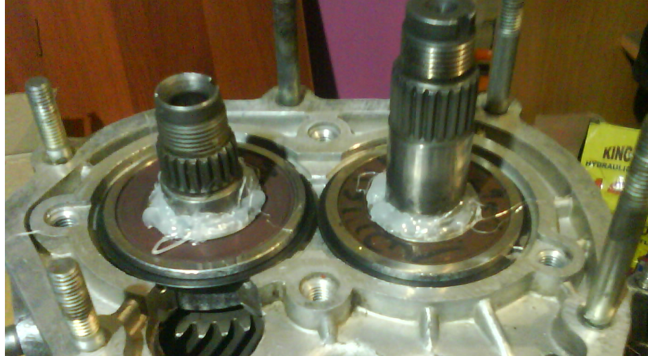

Затянул гайки, одел стопорные кольца, утопил подшипники на кольцах до упора рукой. Зафиксировал подшипники термоклеем на валах. Разобрал все назад, получил местоположение подшипников.Померил зазоры для шайб под подшипниками. Пробовал затянуть гайки на валах, первичный вал поднимается до нулевого зазора. Вот для этого я думаю сделать шайбы, чтобы валы не смещались при затяжке и эксплуатации.

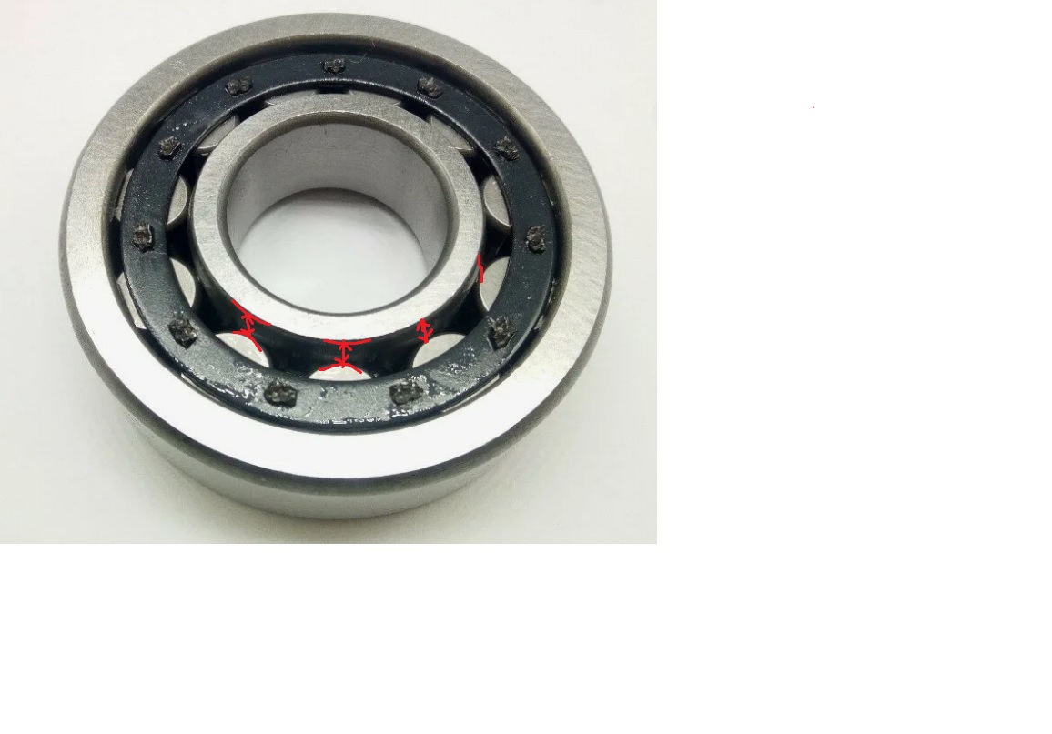

Я так понимаю втулка роликового переднего подшипника глубже самих роликов на 3мм где то. Наверное на это расстояние и можно приподнять валы. Втулка все равно будет весь ролик закрывать. Но если вторичный вал приподнимется , как на это вилки включения скоростей отреагируют?
