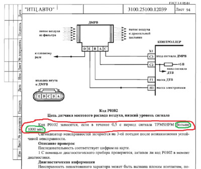

Внизу будут две картинки из официального руководства по ремонту систем с М74.
На первой - нижний предел частоты сигнала с ДМРВ (да, там период указан, но мы ж все в нормальной школе учились и знаем, как от периода сигнала перейти к частоте? supercool )

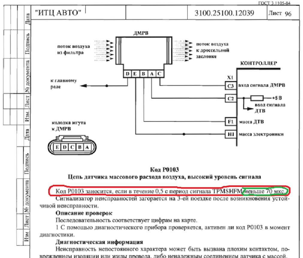

На второй - верхний предел частоты.
Исходя из этих сведений делаю вывод, что если частота с ДМРВ при включённом зажигании, но не запущенном моторе, лежит в пределах 980 - 1020 Гц - датчик исправен. Всё, что выходит за эти пределы - повод для замены датчика, особенно, если частота превышает 14хх,х Гц.
Подсказки:
1. Не ожидайте загорания чека по этим ошибкам, см. внимательней на условия их появления. Вполне себе вероятно, что чек то по ним гореть и не будет, т.е. в "текущих" их не будет, а вот в "сохранённых" ошибках они будут значиться. Wink
2. Если частота с датчика будет, к примеру, 1300 Гц, то ошибку это не зажжёт, но и датчик, при этом, нельзя будет считать исправным.
А теперь расстреливайте за такие выводы, но... сперва предъявите хоть какие-нибудь контраргументы. Smile
