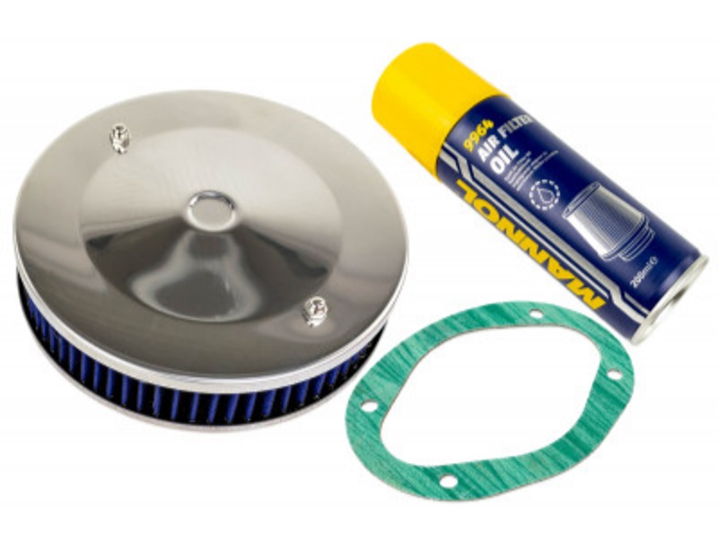

Мужики, вопрос нестандартный. Подарили мне такой нулевик (фотка из интернета). Хочу попробовать поставить. Но он б/у, и в комплекте нет прокладки, и гаек. Гайки подберу, не вопрос. А вот прокладка... Можно ли ее заменить резинкой от стандартной кастрюли? Или вырезать из паронита?

Не будет работать... Нужно его сильно сжать, а ты не сможешь этого сделать фильтром... Резани из резины, или из старго фильтра, если по диаметру сгодится...

Наверное, из камеры можно вырезать? Ну или от стокового воздухана примерю.

У меня был в своё время прямоугольной формы, вообще не помню как он уплотнялся))) Но сейчас я бы попробовал штатную резинку, если она по какой то причине не устанавливалась бы, то вырезал бы из пористой шумоизоляции (сплен, или как он там) прокладку, клейкой стороной к корпусу фильтра. Ну или можно на тонкий слой силикона поставить, но это одноразовая акция, и чистить его каждый раз, ну такое себе.

И ещё надо докупить маленький фильтр на вентиляцию картерных газов?

Я делал по штатной схеме, в нижнюю часть фильтра припаял трубку-штуцер, и надевал патрубок на неё. Сейчас обилие разных переходников, можно просверлить, угловой штуцер с резьбой, гайкой затянуть, на фиксатор или двухкомпонентный клей, чтоб не открутилась и не залетела в карб.
Я на днях делал подобное в впуске на Иж, только там труба алюминиевая. К аргонщику ехать не захотел, обошёлся механическим креплением.
