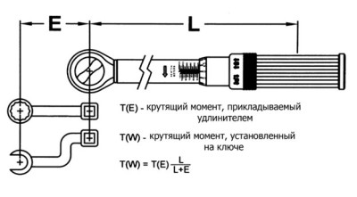

У меня есть ключ Ombra A90039, 3/8", 10-110 Нм, сделал удлинитель, чтобы можно было побольше момент тянуть, но и этот и мой электронный в домашних условиях ничем не поверить, только по собственным органолептическим ощущениям...
| .jpg |
36.81 KB |
44 раз(а) |
