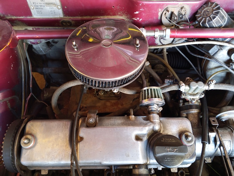

Прикрутил возлухан, смотрится стильно. Мотор пока не запускал, потому что стал менять свечи, и ввертыш выкрутился вместе со свечой. Скрутить не смог, запасного не было, пришлось ехать за ним на рынок, а там и время закончилось. Ну как обычно, все через одно место.

Garik36 писал(а):
В двигателе, как минимум.
В чём? Цилиндры расточены... Впуск... Выпуск...? Карб с бОльшим диффузором? РВ с "длинными" фазами? Клапаны? Ну что там ещё тюнерасты то делают, чтоб машинка "пуляла"... но, долго не ездила? Smile
Тогда да... За ВВ проводами нужно пристально следить и регулярно их менять. facepalm
Добавлено спустя 7 минут 38 секунд:
Тебе на ней ездить или любоваться подкапотной красотой? Smile
С нулевиком хорошо на гоночной трассе.
А вот на рыбалку или по грибы на таком моторе по пыльным просёлочным дорогам (да и в межсезонье по трассе) далеко не уедешь. supercool
