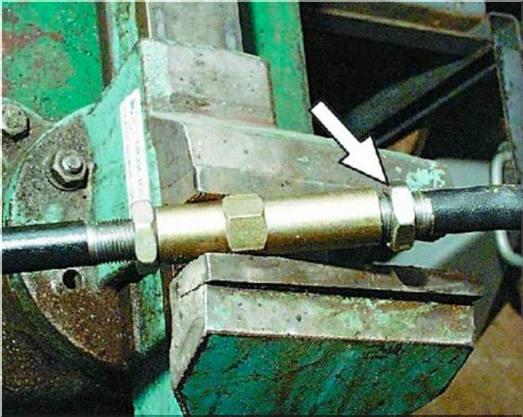

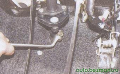

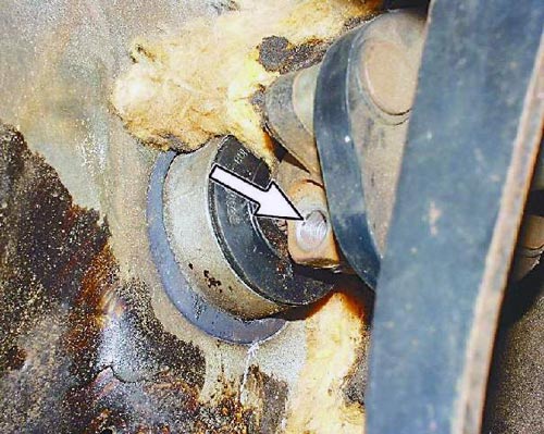

Было дело, отчитывался как настраивал, но хрен это теперь найдешь. На память. Всех нюансов могу не помнить. Pardon Суть. 1) Поставить рейку в среднее положение. Т.Е. неважно как стоит руль. не важно как стоят колеса. Важно считать обороты. Считая обороты находишь середину. При этом и рули криво будет и колеса криво. Дальше либо фиксируешь руль, либо как я наклеил скотч и постоянно проверял что метки не сдвинулись. 2) Регулируешь гайки тяг что бы в таком (кривом) положении рулевого колеса, колеса стояли параллельно-прямо. Проверять паралель шнурком или лазерным уровнем, учитывая что вылет у задних и передних колес отличается. 3) Фиксируешь колеса. Расслабляешь нижнюю заглушку-пробку упора рейки. Аккуратно, (иначе вся требуха высыпется), с треском проворачиваешь руль, (червяк рейки), чтобы лыська встала примерно как на картинках. 4) Все еще раз проверяем, все обратно фиксируем. Только теперь снимаешь руль, ставишь в нужное положение. Если я ни чего не забыл то как-то так Pardon по другому, сколько не трахался, ни фига нормально не получалось. Smile Drinks or Beer
Описание: положение болта лыськи
Размер файла: 56.36 KB
Просмотрено: 5 раз(а)
Размер файла: 23.45 KB
Описание: гайки тяг
Размер файла: 156.62 KB
Просмотрено: 4 раз(а)
Spers
Ключевое слово - не помню...
Нет там червяка!
Про градусы писал выше.
