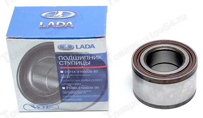

Всем доброго времени суток. Не могу понять откуда шум. Подкрался незаметно вяжущий полушоркающий шум вроде как из кпп. Звук слева, подшипник ступичный менян на вазовский, месяц назад где то. Не пропадает ни при каких обстоятельствах, то есть включена хоть какая скорость, хоть нейтраль накатом когда едешь, хоть выжмешь сцепу. Появляется где то с 40 км/ч, ниже тоже различается но не так сильно. Ещё дополню от вращения руля вправо влево звук не меняется вообще, шумит с той же тональностью. Что может помирать в коробке и коробка ли это? Включается все хорошо.
Сообщения: 16695
Попробовать вывесить передок, завести, включить передачу и с ямы уже более детально послушать.
Mewth
Сообщения: 569
Откуда: Соляная столица России
Авто: 21150 1.5 8кл => 211440 1.6 8кл => 21101 1.6 8кл Январь 7.1/ Нива 21213 1.7 карб
Спасибо, я чет не догадался про вывесить колёса. Вывесил левое которое гудело вой поднялся невообразимый. Подшипнику и месяца нет. В общем вскрытие показало, что смазка в нем тупо стала твердой как камень проще говоря высохла. Подшипник брал самый дорогой который был в магазе. Такого он формата. Имейте в виду при покупке.

Сообщения: 16695
Mewth
Молодец, что отписался!
Уважуха.
Судя по коробке подшипник VBF? А на самом то подшипнике то же самое выбито? А то "лажа-имидж" пихает в свои коробки черти знает что...
Так то VBF вроде не косячили раньше...
Mewth
Сообщения: 569
Подшипник отправился в металлолом, при разборке он развалился. Смазки то нет, всё сухо. Так что не могу сказать что там было выбито. Но отличительная черта у него была это пружинки которые по пыльнику вкруг шли, типа чтоб удерживать его что ли лучше на подшипнике. Пороюсь в гараже позже мож насобираю останки сюда выложу.

А так вот на картинке видно эти пружинки по кругу.

Была ругань где то.Представитель завода-мол не ругайте нас,много подделок.Народ вопрошает-как отличить?Представитель-давайте фото,мы скажем оригинал или нет,а как отличить не скажем,чтоб подвальщики не знали.Короче договорились до того что вбф сам заказывает дешман в,ну известно где,и сам же и гонит его.С тех пор с этими подшипниками я завязал.Не помню кому ,менял подшипники на гене,подшипники были им куплены,вбф,через неделю менял опять.
