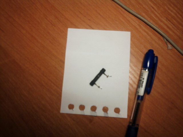

beto78
я поставил мост без допдиодов и РН Пенза.
Приборка VDO двухокошечная.
Там плата с двухсторонним монтажем.
ДОЛГО я там искал резистор на 68 ом!!!!!
Все прозвонки логике не поддавались.
В итоге пришлось её разобрать до последнего винта и осмотреть плату на просвет.
Что я выяснил.
Там стоят ТРИ ПРОВОЛОЧНЫХ резистора, включенных последовательно!
А вообще стабильностью напруги я очень доволен.
Только на БК сильно проседает от стопов.
Что куда переподключить.
БК в другое место или стопы запитать по другому.
Я помню там проводок от реле исправности ламп до лягушки ну очень дохлый.

beto78
Вот они
Размер файла: 139.27 KB
Просмотрено: 335 раз(а)
Размер файла: 81.79 KB
Просмотрено: 244 раз(а)
