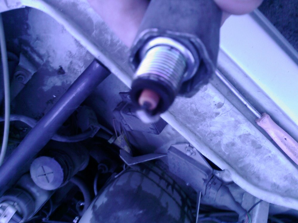

Проявляется почти постоянно, уже писал об этом, но получил стандартный ответ, перекрыть подачу топлива. Сейчас стоит самый простой 05 карб, на котором нет никаких Электроомагнитных клапанов и микриков. Читал, что появляется при наличии нагара. Нагар вполне возможен, так как заправился на подозрительной заправке в горах, когда не было выхода и выбора. После этого и появился столь неприятный эффект. Поменял свечи (используемые были в черном бархатном нагаре), крутил зажигание, перекрывать подачу топлива после глушения не пробовал ибо не знаю как - эффект то пропадал, то появлялся, причем бывает даже настолько сильно, что машину колбасит секунд 10 - 12, Промывку в бак заливать не стал, как то не внушила она мне доверия, попробовал заправится 95 бензином в надежде что большее октановое число заставит нагар сгореть. Эффект стал проявлятся реже, но остался, хотя ездил на 95 довольно много. Выкрутил свечи, удивился, они красные, а электрод белый. Фотку прикрепил ниже.

Описание: Свеча

Судя по свече: Бензин плохой(красный иззолятор), смесь бедновата, но для БСЗ пойдёт (если конкретный двигатель едет).
Большой расход скорее всего из-за пропусков воспламенения, такие свечи нормально работать не могут. И потом состояние свечей смотрят после пробега хотя бы 50км, а не сразу после прогрева. А то у вас резьба в чёрной саже, а электрод беленький и чистый. При прогреве машина работает на обогащённой смеси, это и может ввести в заблуждение.

Свечи как раз А17ДВРМ
На фото свеча после пробега километров 20 - 25. Самое главное что бензином заправляюсь на нескольких нормальных заправках. Было один раз, как писал в первом посте, а вообще только хороший бензин лью, вообще был удивлен таким свечам.
