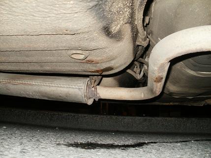

Отверткой ткнул и теперь что то что капает снизу.
Что это?

Vladimir-099карб
Юмор такой? Не понимаешь, что это?
bin564
Vladimir-099карб
Ёлы, извиняюсь.) Это же не бак? Т.Е. получается в районе заднего сиденья?
Последний раз редактировалось: Vladimir-099карб (28 Сентября 2010 00:53), всего редактировалось 1 раз
PoToSkUn
Мб накопившаяся вода под обшивкой пола
bin564
заднее левое
там уже дырки какие то были с какой то пленкой
я плёнку и проткнул
bin564
вентиляция чтоли?
может надо эти дырки очистить? а то вода не есть хорошо
rg-45
снимай шумку изнутри.
-=Worm=-
bin564
аппарат битй , хлещет через дверь во время дождя...

Сан-Саныч
Похоже прогнил пол. Я так понимаю проткнул отверткой пол и потекло.
Если течет оттуда- то может быть либо затекающая во время дождя вода, либо тосол, протекший спереди назад.
Проверить на вкус, если капающая жидкость сладкая- значит течен кран отопителя, либо сам отопитель
idd
да ну нафиг... чтобы столько тосола было в салоне, что аж до задних достало.
Вода скорее всего. Поднимать сиденье/шумку и смотреть откуда. А то скоро вообще без пола останешься.
Да, пол бы тоже посмотреть, мож там его уже и нет, одна фольга осталась..

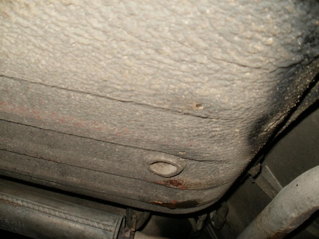

bin564
проткнул я не железо а ткнул в одну из дыр покрытых масляной плёнкой
проткнул масляную плёнку
там этих дыр 4 на фото
мне думается что это вентиляционные отверстия для стока влаги
просто они затянулись масляной плёнкой и вода не выходит а остаётся внутри ржаветь
конденсат и другое
MaratZ
конденсат и другое
Эти отверстия закрыты заводской виброизоляцией! и получается её проткнул! А течет скопившаяся там вода!
Надо разбирать пол , искать и устранять место протечки, сушить все там! Заклеить отверстия виброизоляцией! И заодно обработать днище битумной мастикой!

bin564
сейчас забацаю видео где все убедятся что мастику наносили профессионалы и состояние днища в идеальном состоянии

bin564
Сергей 22
Воды там быть не должно и отверстий там нет никаких. то что есть с завода закрыто резиновыми заглушками.
Вскрывай шумку и оцнивай повреждения пола.
bin564
отверстия есть
на видео сзади справа их 4
и вода вроде чистая без ржавчины
Сергей 22
воды там вообще не должно быть.
bin564
вода есть потому что дырки были замазаны и никуда вылиться не могла
bin564
вот что нарыл из интернета оказывается днище ржавеет изнутри изза того что отверстия забиты
и их надо прочищать
При выполнении работ по противокоррозийной обработке поверхность следует покрывать равномерно, не допуская пропусков и пузырей. Первый слой защитного материала рекомендуется наносить на участки колесных ниш. Именно на колесные ниши приходится усиленный абразивный износ, поэтому их нужно обрабатывать дважды, после высыхания первого слоя материала. В том случае, когда остаются места, которые не доступны для обработки щеткой, то их следует обработать смесью «Мовиль». Затем слоем защитного материала нужно покрыть днище кузова автомобиля, не допуская при этом забивания отверстий, которые предназначены для стекания воды и вентиляции. Полезно также покрыть защитным материалом нижние части порогов и направленную в середину отбортовку крыльев. Длительность просушки защитного покрытия составляет обычно сутки.---------------------------------------------------------------------
Очистка отверстий для стока воды
Ни один сварной шов не является настолько плотным, чтобы предотвратить проникновение воды. Поэтому если дренажные отверстия забиты, то невыведенная влага вызывает коррозию изнутри. Поэтому эти отверстия необходимо регулярно прочищать.
Полностью смыв грязь с лакокрасочного покрытия, протрите поверхности кузовных панелей мягкой замшей, возвращая первоначальный блеск полировке. Обработка поверхностей содержащей воск полиролью обеспечивает дополнительную защиту лакокрасочного покрытия от атмосферных воздействий и позволяет восстановить локально утраченную полировку. Помните, что потускнение лакокрасочного покрытия чаще всего связано с пренебрежительным отношением к регулярной мойке автомобиля. Лакокрасочные покрытия типа “металлик” нуждаются в особом уходе с применением специальных не содержащих абразивов полиролей. Старайтесь регулярно проверять проходимость дренажных и вентиляционных отверстий кузовных панелей.

Вася Васильков
Это вода в отсеке запаски,снимай шумку
