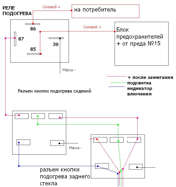

Tom_as
Dikkiy писал(а):
Доброго времени суток форумчане! Smile
Помогите пожалуйста реализовать идею (Наверняка это уже кто то сделал)
Вариант 1 - включение подогрева с кнопки сигналки.
Вариант 2 - кнопка в салоне, включил ее и при автозапуске подогрев включается.
В обоих случаях подогрев вырубается при отключении зажигания.
Как это реализовать с хитрой кнопкой включения 21124, или без нее.
вариант 1 через доп канал сигналки, через реле параллельно штатному включению , очень заморочно! (ИМХО не стоит выделки).
Вариант2 Если установлен штатный подогрев, то вряд ли получится,из-за блока управления. Возможно получится если у Вас европанель, установить кнопки с ВАЗ2115, эти кнопки с фиксацией. Ставите их в разрыв + после зажигания (условие управления вкл. и выкл, и отключения при выкл зажигания) этот плюс делаете управляющим на реле. Проше всего от кнопки обогрева заднего стекла.
