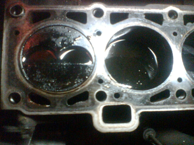

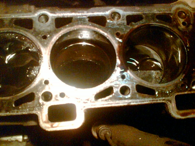

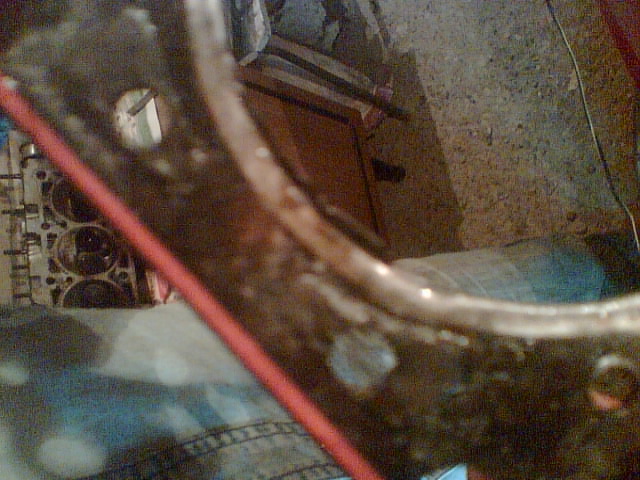

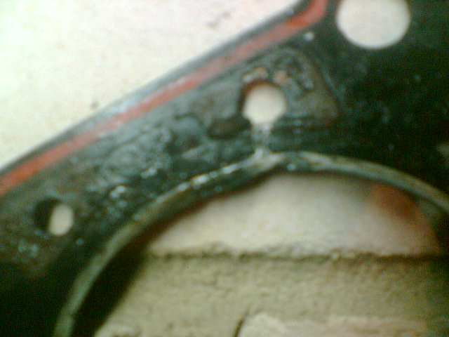

В воскресенье отвёз жену на работу, еду обратно до мой. Естественно захотельсь покрутить мотор, 1ая в 7000 2я в 7000, смарю в зеркало заднего вида и ничего не вижу кроме как белого дымаwwow , останавливаюсь, на холостых троит, глушу. Думаю ёптыть походу закипел. Из под капота дыма нет, завожу, опять троит и дЫЫЫм из выхлопной. Ну всё понятно прокладка гбц ёпнула, Причём так хорошо что аж из глушака тосол потёк hehe

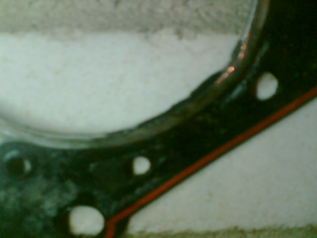

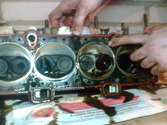

На тросу дотащили до гаража, заехали похавали, купили набор прокладок и поехас с друганами производить вскрытие, Снимаем голову и акуеваем wwow Прокладка гбц около 3 цилндра разплющено фото1,2,3,4,5

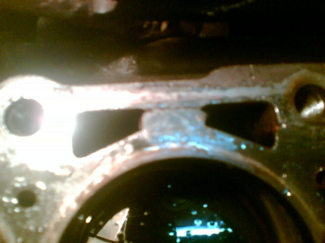

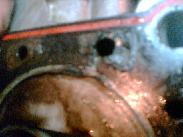

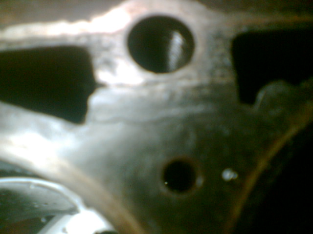

Смотрим на блок и акуеваем ещё больше Smile около третьего горшка трещиныwwow
Сделали вывод что третий котёл начал долбить по прокладке, сплющил прокладку и тосол хлынул в котёл, короче блоку трындец.

Описание: металическое кольцо разплющено

Описание: кольцо порвано.

Описание: общим планом
