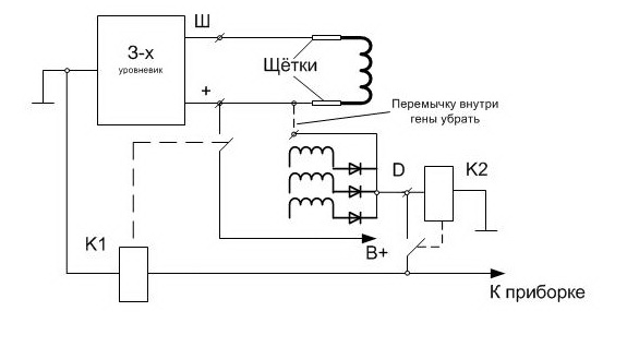

Zver_042 писал(а):Первоначально то идея как раз была найти питание для обмотки реле просто +12В после включения зажигания,
Это Rover_61reg придется делать,если надумает ставить реле.

вообщем мудрить с реле не сильно охота, желательно ставить "простые" автомобильные, ну и минимум переделок, чтобы в случае - чего быстро вернуть всё в схему стока.
Пока родилась вот такая схемка. Второе реле не айс конечно, но оно тушит лампочку и косвенно сообщает о наличии заряда (вернее возбуждения ).
| gena RN.jpg |
переделка схемы питания 3-х уровневого РН (фрагмент схемы с 2мя доп. реле), фрагмент. |
