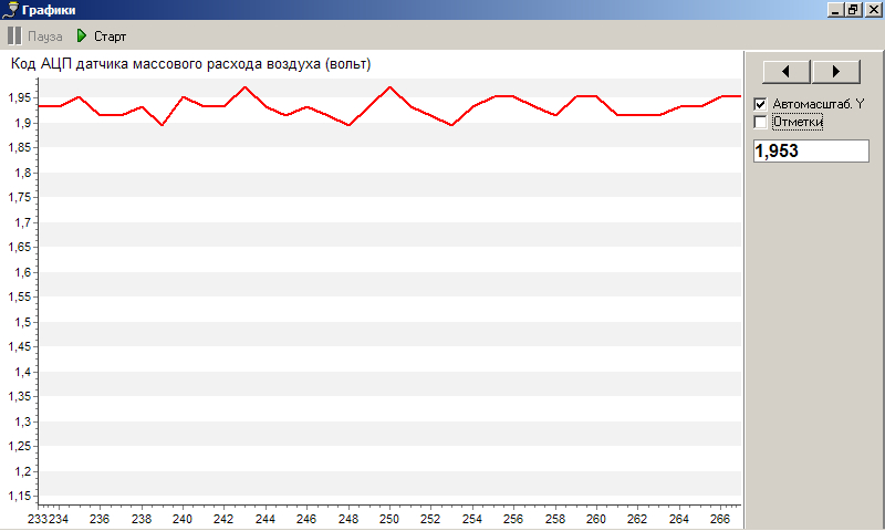

Здравствуйте, вот хочу провести так сказать онлайн диагностику..
Рассчитываю на вашу помощь,подсказки,советы.
Двиг: 1,5 8в
мозг: vs-5.1
Логи все в приложениях.
Вопрос насчет ДМРВ, еще походит? или уже скорее жив чем мертв? вольтаж: 1,0352В
В логе форсунок как то показалось странно большим время впрыска в некоторых моментах(в логе поездки то же это замечается): около 6.
В логе поездки, напрягает только то что часто ставиться флаг "попадание в зону детонации" хотя самой детонации не происходит.. Это нормально или заваливать углы нужно?
Как вообще в целом показатели?

| _хх.jpg |
АЦП ДМРВ на ХХ |

Цитата:kososo, напиши плз, если не трудно, по каким пунктам диагностировал.. тоже хочу на днях посмотреть..
ну там например 1. при выкл зажигании 2. на хх ходу и тд...
ну сначало при вкл зажигании, потом на хх, потом на 3000 оборотов.
Есть таблицы с типовыми параметами для разных мозгов, по ним и смотреть как что.
