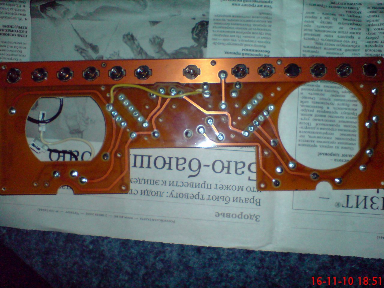

Разобрал как смог, что скажете?
| DSC00896.JPG |
296.59 KB |
199 раз(а) |
| DSC00897.JPG |
289.83 KB |
197 раз(а) |
| DSC00898.JPG |
Впаяный провод, после неудачных опытов. Давно было. |
232.29 KB |
194 раз(а) |

Вот более наглядный рисунок.
| 11.jpg |
293.75 KB |
197 раз(а) |

68 Rus писал(а):Сквозь плату видно, что они соеденены последовательно 3 штуки.
Параллельно.

Походу да. А что теперь то, как заставить это реле включаться)

68 Rus писал(а):Разобрал как смог, что скажете?
Молодец!И руки на месте и фото классные.
Берем первое фото.С верхней ножки среднего резистора вниз по краю платы идет печатная дорожка до нижней угловой лампы(там заглушка).Около этой заглушки дорожку разрываем.К концу,идущему сверху от резистора припаиваем проводок,который тянем до нижней печатной площадки лампы разряда АКБ.Она в центре и оттуда же шина еще на 5 ламп идет.К этой нижней площадке лампы АКБ и припаиваем другой конец проводка.
Вот и все.Оказывается все делается с задней стороны приборки не разбирая ее.Но твой подвиг не будет забыт.Это отличное наглядное пособие достойное FAQ.

Я вот грубую схему сделал, если правильно, подтверди. Как дорожку порвать паяльником или ножом. Можно объяснить, примитивно что это дает, не особо в электрике. Очень интересует, а если сделаю откат с ренато на стоковый РН лампочка так же будет работать?
| 123.jpg |
304.69 KB |
198 раз(а) |
