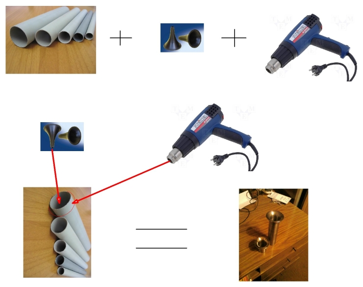

х123ас писал(а):С самим бочёнком не сложно вроде, вот с патрубками хз
Вчера над этим думал. Внутрь патрубков нужно сразу лепить дудки. Причем правильные и все 4ре одинаковые. Например из автопластилина. Одинаковую форму им можно придать с помощью слепка, из чего его сделать пока не придумал.
х123ас писал(а):можно в принципе колхозить из металлопластиковой трубы
Либо из пластиковой. Только как её приделать к слепленным дудкам? А лепить их нужно до соединения труб и всего остального, я бы корпус вышкурил изнутри.
х123ас писал(а):толщина стенки на такой трубе около 3мм должна быть
Это на пластике. Металлопластик тоньше.
Цитата:Из неё же дудки мутить сразу - конус токарю заказать, и прям молотком в трубу забивать - вот и дудка...
На переходе будт ступенька. Нижнюю кромку дудки тогда нужно точить в ноль.
х123ас писал(а):Пестец, такой ресивер должен быть у меня в машине, как у сантехника...
Если потом обклеить пленкой под карбон выгледеть будет

Кстати еще... все в качестве материала забыли про монтажную пену?
